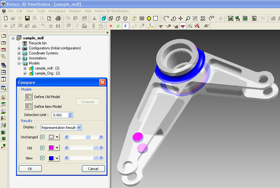

ich teste gerade Adobe Acrobat 9 Pro Extended. Nun kann man dabei mit dem Reviewer Teile konvertieren. Wenn diese in Reviewer geladen sind, besteht die Möglichkeit diese zu vergleichen. Das habe ich auch gemacht. Aber da erscheint nur ein neuer Ordner in der Modellhierarchie, der "vermessen#2" heißt. In diesem Ordner werden alle Flächen des Modells aufgelistet und das einzige, woran ich erkenne, dass die Teile verschieden sind, ist die Anzahl der Flächen.
So, nun weiß ich schon einmal DASS sie überhaupt verschieden sind, aber wie bekomme ich einen direkten Vergleich angezeigt? Z.B. dass alles was gleich ist ausgeblendet wird und nur ungleiche Stellen eingeblendet bleiben. Ansonsten nützt mir das ja wenig..

Hallo Sarah,
ich denke die Vergleichsfunktion arbeitet perfekt, s. Dump. Achte darauf die Option "Darstellungsergebnisse" zu verwenden - sie ist nicht Default.

Hallo Germar,
auch wenn ich die Option "DArstellungsergebnisse" wähle, habe ich nicht dasselbe Resultat wie Du. Müssen die Teile übereinander liegen? In meinem Modell stehen sie nebeneinander.
Abgesehen davon.. ich arbeite mit CATIA V5 und teste das ganze an zwei CATParts. Wenn ich die Parts einzeln hintereinander in de Reviewer lade, kann ich die Funktion "Vergleichen" gar nicht erst auswählen. Wenn ich die Parts zuerst in einem Product speichere und dann das Product lade, kann ich die Funktion auswählen. Muss man das immer so machen?

Hallo Sarah,
ja, die Teile (oder auch Baugruppen) sollten übereinander liegen.
Ich gehe immer so vor:
- erstes Teil laden, zB drag & drop (oder Datei-öffnen)
- 2. Teile laden, drag & drop (oder über die Funktion Datei-importieren (!))
- wenn es sich um Versionen handelt sollten sie übereinander liegen, ansonsten zurecht schieben
- dann Vergleichsfunktion starten umd im Strukturbaum links jeweils altes/neues Teil wählen.

Ok, danke für deine Hilfe. Es funktioniert jetzt.
Was mich nur weiterhin wundert ist, dass Du die Teile einzeln reinlädst und es bei mir nur geht, wenn ich sie vorher zusammen in eine Baugruppe gespeichert habe. Diesen Aufwand würde ich mich gerne sparen..
