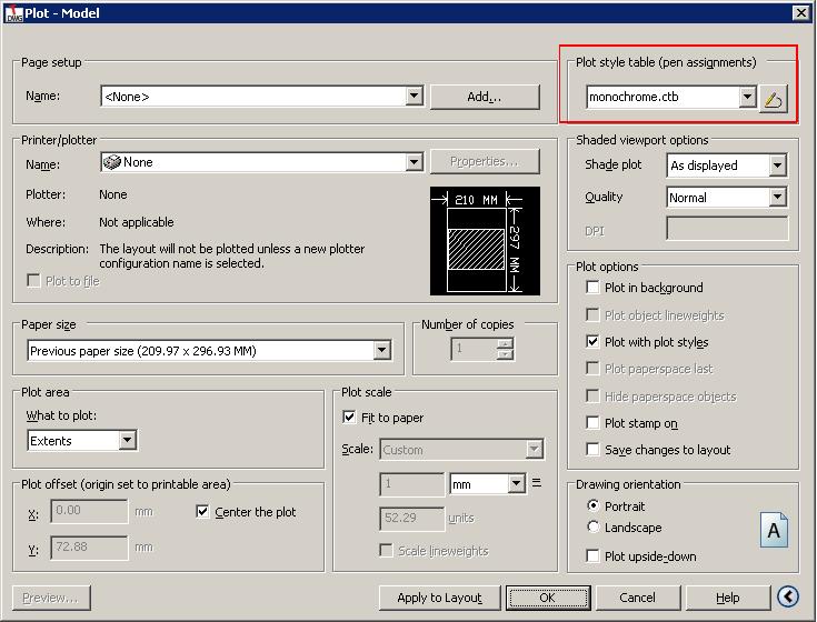

Hallo zusammen!
Wir haben heute als "normalen" Viewer den Trueview 2009 bekommen. Nun habe ich folgendes Problem mit dem Prog. Wenn ich eine Zeichnung ausdrucken will, bekomme ich immer eine 1A Zeichnung gedruckt...nur leider sind die maße in der Farbe gelb dargestellt...was man natürlich kaum erkennen kann. Wie bekomme ich das hin, das ich die Zeichnung wie früher bei VoloView in s/w Ausgedruckt bekomme...ohne was an den Druckereinstellungen zu ändern!? Unter Voloview brauchte man nur einfach auf "schwarz/weiss" klicken, und die gesamte Zeichnung inkl. der maße war sw.
Hoffe Ihr habt einen Tip für mich!?
Gruß Frank

Versuch mal Plotstil auf Monochrome stetzen.

Suuuuuper, dieser Tip ist Gold wert! Hat funktioniert!!!!
