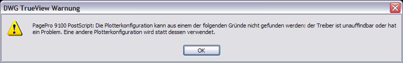

Umpf... ich such schon die ganze Zeit die CAD.de-Forenliste durch.. keine Ahnung, wo ich'n Problem zum Autodesk-Viewer unterbringen kann.. bin ich hier richtig? Wenn nicht, könnt Ihr mich (besser meinen Beitrag...) verschieben?
Aaaalso - wir haben ein Problem mit dem DWG TrueView 2....
Wenn man eine Zeichnung öffnet, und diese plotten möchte, scheint standardmäsig der letzte Plotter innerhalb der Datei gespeichert zu sein.
Ist natürlich ärgerlich, wenn die Zeichnungen von extern ins Haus kommen, der abgespeicherte Drucker also gar nicht vorhanden ist.
Dann heißt es für jede Zeichnung öffnen, "plotten", andern (hausinternen) Plotter suchen, einstellen, drucken... nächste Datei...
Ist recht zeitaufwendig und vor allem bei vielen Zeichnungen sehr nervig.
Stehe ich einfach nur auf dem Schlauch und sehe die Lösung nicht, oder ist das wirklich so, daß man keinen eigenen Standarddrucker einstellen kann?

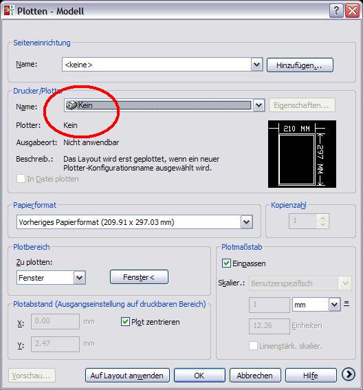

Hallo Avhy,
da die Plotterangaben und Einstellungen in der jeweiligen Zeichnungsdatei gespeichert sind, kannst du meines Wissens nach keinen Standardplotter einstellen, der beim Aufruf deiner Zeichnungen voreingestellt ist.
Du kannst aber einen kleinen Umweg nehmen, um alle Zeichnungen wie gewünscht auszuplotten:
Du erstelltst dir die passende Seiteneinrichtung (im Seiteneinrichtungsmanager), indem du die passenden Daten einstellst. Im TrueView wählst du dann "Publizieren" und importierst diese vorher erstellte Seiteneinrichtung, falls diese nicht schon drin ist. So kannst du mehrere Pläne mit der gleichen Einstellung auf einmal ausplotten. Ist zwar von mir ein wenig schwierig beschrieben, aber wenn du ein bisschen probierst, siehst du, was ich meine.
