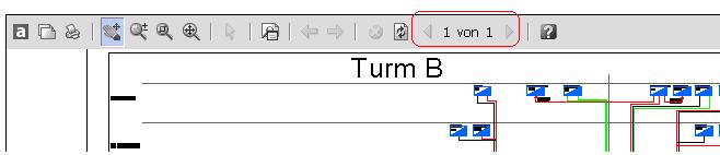

Ich hätte da eine Frage. Nachdem ich in diversen hilfe dateien nicht fündig wurde, dachte ich, dass ihr mir vielleicht weiter helfen könnt.
Ich habe im Autocad 2000 eine Zeichnung erstellt. Diese wurde anschließend mit dem DWF Classic.pc3 in eine DWF Datei gedruckt. Diese habe ich dann in eine html seite eingebunden. das sieht so aus. (siehe Bild)
Jetzt würde ich gerne wissen, wie ich ein mehrseitiges DWF erstellen kann, damit ich auch dieses Seiten umschlagen verwenden kann. (Funktion ist rot eingerahmt).
Würde mich wirklich riesig freuen wenn ihr irgenteinen Tipp hättet.
Danke für eure Zeit im Vorraus.
lg
Caladia

Ich bin mir nicht sicher ob das in ACAD2000 überhaupt möglich ist. In ACAD2004 wird dwf nicht mehr über den Druck-Befehl erstellt sondern da gibt es ein eigenes Menü: Publizieren - Befehl: _publish
Darin kann man dann Mehrblatt dwf's erstellen.
