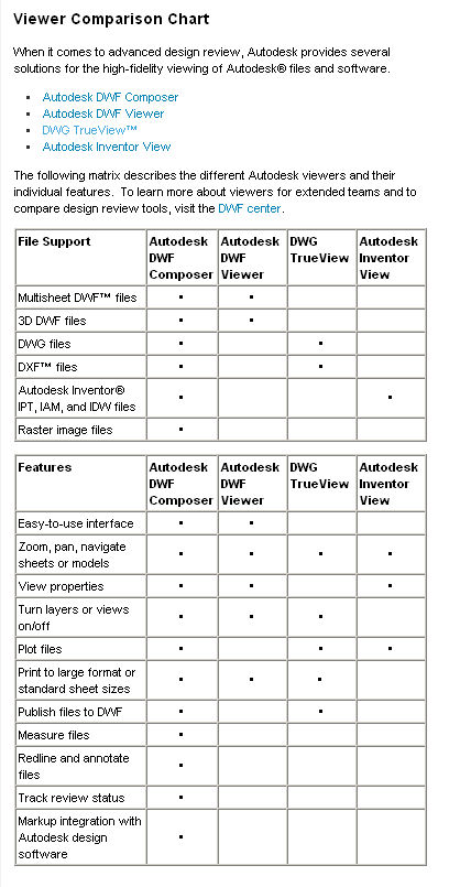

Vielleicht gibt es welche, die darauf gewartet haben:
Autodesk bringt nun kostenlose Tools fuer die Formate
DWG und DXF. Bereits erhaeltlich ist "True View" als
Betrachter fuer diese Formate. Damit kann man DWG oeffnen,
plotten, Navigationsfunktionen benutzen und die Zeichnung
als DWF exportieren. Unter dem Link befindet sich ein
"Comparison Chart", der das Tool mit den anderen von
Autodesk erhaeltlichen Betrachtern vergleicht. Anfang
November soll auch "True Convert" erhaeltlich sein,
das DWG zwischen verschiedenen Versionen konvertiert.
Dies soll ausdruecklich auch den Zugriff auf die neueste
Version von DWG ermoeglichen fuer Benutzer, die nicht
auf das aktuelle AutoCAD umgestiegen sind.
INFO: http://www.autodesk.com/dwgtrueview

hier noch eine Übersicht wie Autodesk den Viewer platziert.
Von MDTMechanical Desktop und ADT steht nichts drin
