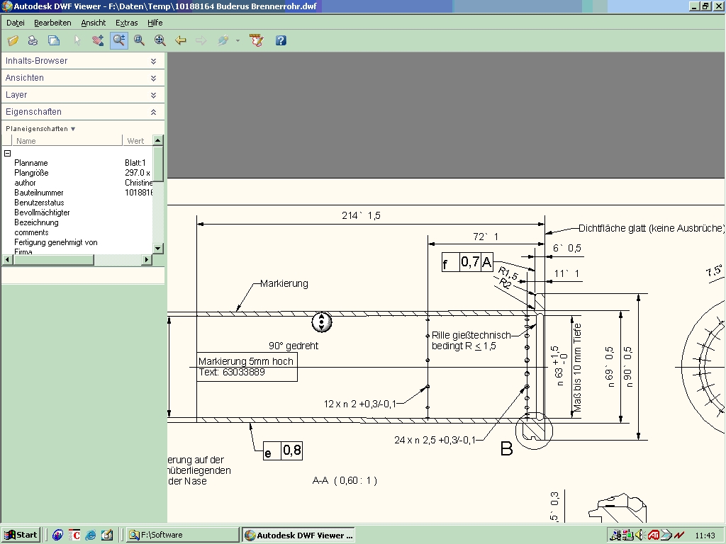

Hallo zusammen!
Folgendes Problem hat sich bei der Arbeit mit dem DWF Viewer ergeben:
Mein Kunde hat den Viewer installiert, aber Sonderzeichen wie Durchmesser oder Form- und Lagetoleranzen werden nicht korrekt angezeigt. Statt dem Duchmesser erscheint bei ihm z.B. ein n. (siehe Beispieldatei)
Ich habe mir daraufhin den Viewer auch installiert und auf meinem Rechner wird die Zeichnung korrekt angezeigt.
Woran könnte das liegen?
Gruß, redcat

Hi redcat,
herzlich willkommen auf cad.de/augce.de !
Die von dir verwendete Schrift sieht aus wie eine ISOCP-Schriftart; hat dein Kunde diese Schrift installiert ? Wenn nein - schick sie ihm einmal; vielleicht löst sich das Problem dann (oder du stellst auf eine Schrift um die auf einem Standard-PC vorkommt).
(Ich kann dir jetzt aber nicht garantieren, das AutoCAD die Schriftarten direkt vom System verwendet oder diese doch in "Kurven" umwandelt - dies wäre nur mal ein erster Verdacht meinerseits... - ohne jegliche Gewähr...)

Danke für die schnelle Antwort!
Ich arbeite mit dem Inventor und habe als Schriftart Arial eingestellt. Ich weiß allerdings nicht, was passiert, wenn ich die Dateien als dwf abspeicher. Kann man die Schriftart da einstellen?
