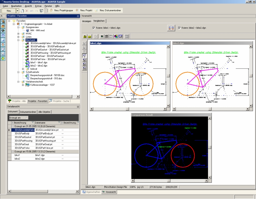

stimmt,  der Autovue kann das.
Wir nutzen noch eine ältere Version von Autovue doch auch diese
kann Tif's vergleichen.
Nach einer Migration (Medusa - Autocad) hat diese Funktion gute Dienste geleistet.
Wir haben den Autovue in ein kleines Programm eingebettet.
Der User kann sich die 2 zu vergleichenden Zeichnungen zusammensuchen
und den Vergleich starten. (siehe Screenshot)

@ralf kied
wir haben uns auch eine kleine applikation drum rum gebastelt ^^
