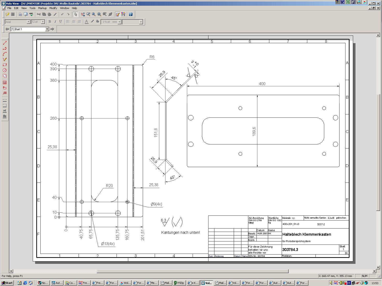

habe das Problem, dass beim VoloView3 das zu Druckende Objekt
(Seite)immer ein kleines Stück größer ist als die Vorgabe ??
Siehe Jpeg
Kann mir jemand weiterhelfen ??
Grüße Andi

erstellt am: 19. Feb. 2004 11:07    Editieren oder löschen Sie diesen Beitrag!  <-- editieren / zitieren -->   Antwort mit Zitat in Fett Antwort mit kursivem Zitat    Unities abgeben: 1 Unity (wenig hilfreich, aber dennoch)2 Unities3 Unities4 Unities5 Unities6 Unities7 Unities8 Unities9 Unities10 Unities Nur für Detlef Wischmann 10 Unities + Antwort hilfreich
Hi!
Du solltest das aktuelle ServicePack 2 runterladen
http://adeskftp.autodesk.com/prodsupp/downloads/SetupVV3SP2-enu.exe
und dann gehts wieder. Einfach dann unter Seite einrichten, Seiteneinstellungen auf Seite anpassen klicken, und schon ist alles da wo´s hingehört!
