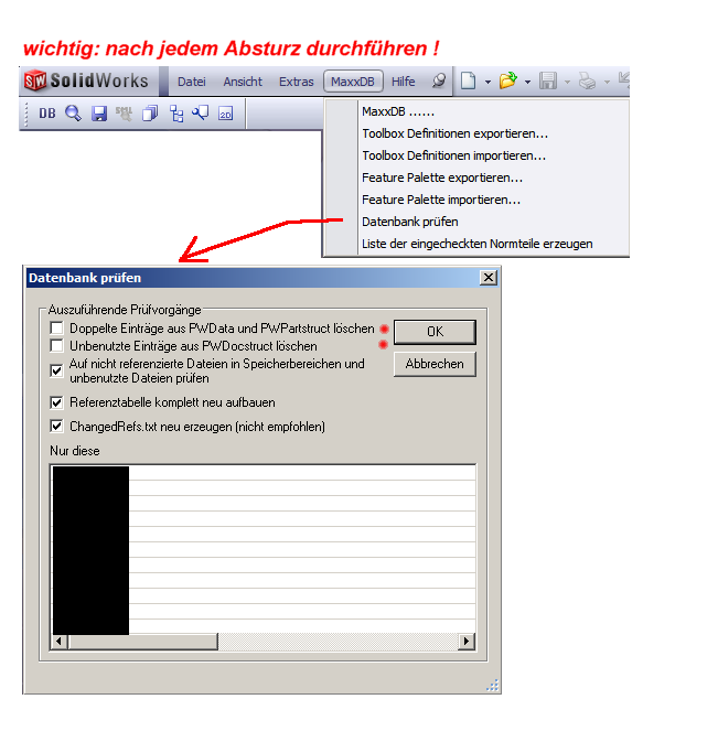

Ein Kunde hat die maxxdb mit 5+2 CAD-Pc seit Jahren am Laufen
hier ca.80000 Dateien rumliegen
Nun kriegt er vermehrt Fehler => Support hat ihm die
Datenprüfung empfohlen, die zeigt ca.13000 Fehler
Noch schlimmer: neben den von maxxdb verwalteten Dateien liegen noch ca.20000 Dateien in den Speicherbereichen, die gar nicht von maxxdb verwaltet werden !!!
Was meint Ihr dazu? zeigen Eure Prüfungen auch zig fehler?
Wie geht ihr die Lösung an?
PS: auch epdm hat ähnliche probleme ! << unglaublich
Edit: anbei noch ein ScreenShot, wie man die prüfung aufruft (menü zusatzwendungen+maxxdb)

Hallo SLDW-FEM,
dass andere Daten in den Speicherbereichen liegen ist nicht zwangsweise schlimm, nicht unbedingt Best Practice aber evtl. sogar gewollt (in meiner alten Firma, waren das z.B. eigene PDFs die onDemand für den Plotter generiert wurden).
Abstürze sollten daraus aber nicht entstehen, die 13000 Fehler sind zumindest auffällig aber ohne weitere Info auch schwer zu beurteilen. >> Hier wäre es tatsächlich interessant woran es liegt und ob da in der Arbeitweise nicht generell etwas anders gehandhabt werden sollte.
Man braucht auf jeden Fall nicht nach jedem Absturz die Datenbank prüfen und auch die Referenztabelle nicht unbedingt neu aufbauen!
Sollte das Thema noch aktuell sein gerne nochmal melden ;-)
Lg Metallica88

Hallo Metallica88
danke für deine tips.

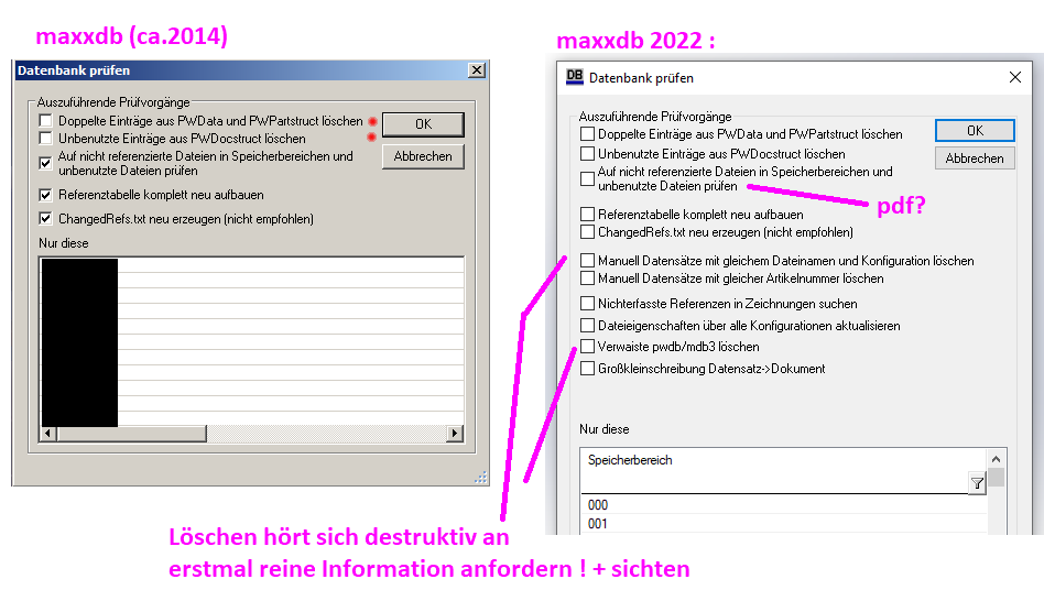

Die maxxdb-Prüfung wurde über Jahre hinweg nicht aufgerufen!
hier update:
Der Neu-aufbau der Referenztabelle hat nichts an den 13000 Fehler geändert...
die vielen Optionen sind doch unübersichtlich, danach kommen viele weitere sub-Dialoge.
Gut, daß wir die einzigen mit solchen problemen sind.

also bei der Prüfung würde ich die ersten beiden Haken setzen, v.a. doppelte Einträge können zu Fehlern (aber eig. keinen Abstürzen) in der MaxxDB führen.
Nicht referenzierte Dateien stören per se nicht, natürlich müsste man sich manuell mal ansehen was das für Dateien sind und warum die dort liegen.
Sind z.B. in Baugruppen Teile verbaut, die nicht in der MaxxDB erfasst sind so ist das aus reiner Prozesssicht aber sehr fragwürdig und für die Performance der MaxxDB nicht gut, allerdings müsstet ihr dann vermutlich eine Aufforderung zum Check-In bekommen.
Verwaiste pwdb/mdb3 kannst du ruhig löschen - das wären Dateien mit den Metainfos für Import/Export in ein anderes MaxxDB System - verwaist wären sie wenn die Datensätze in der MaxxDB gelöscht wurden. Ggf. werden diese Dateien auch neu erzeugt bei einem Export (Aber auch hier die tun erstmal nicht wirklich weh).
Ansonsten gerne mal ein paar Fehlerbeispiele posten (oder gerne per PM) vielleicht kann ich was raus lesen.
Interessant wäre natürlich auch was für Fehler ihr denn bekommt (also was war der Grund um den Support zu kontaktieren - sofern das noch ein Thema ist) - würde prinzipiell eigentlich sagen, dass man die MaxxDB sehr stabil hin bekommt und man eigentlich auch alles was vielleicht gerade nicht ganz sauber ist (automatisiert) bereinigen kann :-)
Lg Metallica88
