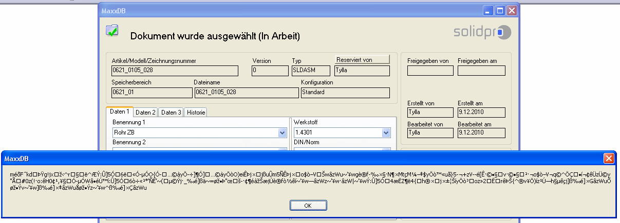

Hi Gemeinde!
Getreu dem Motto einmal ist keinmal, habe ich abgewartet, ob solch eine Fehlermeldung ein zweites Mal und vielleicht auch an nem anderen Rechner auftaucht.
Und nun ist es soweit: also will ich Euch diese Meldung mal präsentieren.
Gut, daß die OK-Taste lesbar und anklickbar war.
Kennt diese Meldung jemand, wer kann sie übersetzen oder ist gerade ein Versierter im Feld altchinesischer Schriftzeichen hier im Forum unterwegs?
Grüßle H.

Hi Hartmut,
Habe den selben Fehler und bei mir sogar nachvollziehbar und habe das Problem auch bereits gemeldet.
Der Fehler tritt ja nur auf, wenn ein Text in ein Benennungsfeld kopiert wird. In meinem Fall nachvollziehbar, wenn eine Neue Suche gestartet wird und einfach in einem leeren Feld STRG + C und anschließend gleich STRG + V.
Der Fehler tritt übrigens nicht auf wenn per Rechter Maustaste kopiert wird.
Scheinbar gibt es hier Probleme beim dekodieren des kopierten Textes (scheinbar versucht MaxxDB manchmal einen bereits dekodierten Text nochmals zu dekodieren, wodurch dann diese witzige Fehlermeldung zustande kommt).
