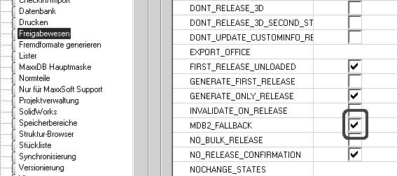

Hi Gemeinde!
Wir haben aus verschiedenen Gründen auf Anraten der Hotline/Experten geupdated auf:
MaxxDB3.0 SP3.220, wir arbeiten mit SWX2008SP5.0.
Laut unveränderter MaxxDB-Optionen sollte bei uns wie vorher problemlos ein PDF generiert werden.
aber, siehe Screenshot, entstehen nach ewig langem Warten 2 PDFs.
Wer kennt das Problem?
Auf die Antwort der Programmierer der MaxxDB warte ich noch...
Kann das jemand bestätigen/nachvollziehen?
Grüßle H.

Hallo HartmutT!
Prüfe mal bitte, ob die Option MDB2_Fallback gesetzt ist. Falls nein, setze die mal und probier das Ganze dann nochmal.
Sollte es dann nicht funktionieren wie es soll, müßte man sich mal die Aktionen der Statusübergänge anschauen,........

Hallo Gemeinde,
das Problem konnte gelöst werden. Zu beachten ist die Option MDB2_Fallback.
Ist diese gesetzt, so ziehen alle Optionen, die unter "Fremdformate generieren" eingestellt sind. Dabei sollten dann in den Statusübergängen bei "OnStore" keine weiteren Aktionen mit "PWGenerate" drin sein, da sich das sonst beissen kann, gell HartmutT,.......
