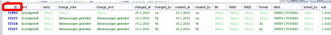

wollte mal Fragen, ob es möglich ist, sich die ID eines Datensatzes aus der SQL Tabelle in Solidworks anzeigen zu lassen.
Hat da jemand ne Idee, wie man das anstellen könnte.
Hab´s mal ganz einfach über PWDB_ID als Dateieigenschaft probiert, aber das geht leider nicht
Gruß und schönes Wochenende scho mal
OLI

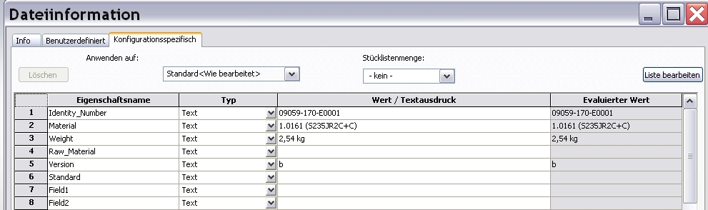

Hi Transuse,
das ist leider nicht das,was ich suche...
Die Dateieigenschaft Identity number gibt mir ja meine Teilenummer wieder, welche ich selbst festgelegt habe (s.h. Bild Identity Number)
Das funktioniert ja auch soweit.
Ich würde gerne die fortlaufende ID aus der Tabelle auslesen s.h. Bild ID
Die Wrte nach ID kann man ja alle über PWDB_xxx abrufen.
Die fortlaufende ID jedoch nicht.
Aber gneau das möchte ich.
Hast du da ne Idee?
OLI

Hallo Olichen,
die ID hat in MaxxDB keine Bedeutung und wird nicht verarbeitet (ein Relikt aus der MS-Access Zeit). Deshalb steht sie auch nicht in den Datei-Eigenschaften.

na dann weis ich jetzt wo ich dran bin.
Besten dank für die Infos.
