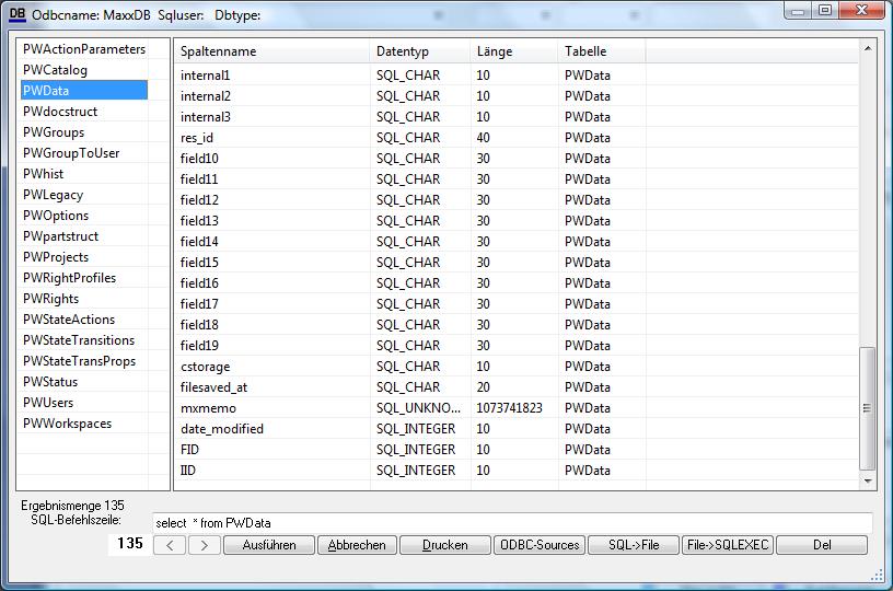

hier kann es an mehreren Orten eine Beschränkung geben:
In den Optionen >> MaxxDB Hauptmaske >> gibt es den Eintrag LENGTH_MAX hier können Längen Begrenzungen angegeben werden.
es könnte auch sein dass die Datenbankfelder selbst nur mit einer Länge von 30 Zeichen angelegt sind.
Siehe dazu mal in der Hauptmaske in Erweitert >> SQL >> mache hier einfach mal einen Doppelklick in der linken Seite auf PWDATA.
Nun sollten in der Rechten Spalte alle Felder (also ben1, ben2, field1, field2,...) und deren Länge (in der Spalte Length) aufgelistet sein.
Siehe hier mal nach was da bei field10 - 19 steht.
Mfg Metallica88

Hi Metallica88! Vielen Dank für die schnelle Anwort!
Die Eintragungen bei LENGTH_MAX habe ich auf Field10 - Field 19 ausprobiert. Leider ohne Erfolg.
Eigenartigerweise funktioniert diese Einstellungen auf alle Datenfelder von Daten1

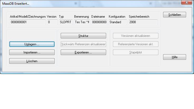

Bei mir steht unter ERWEITERT kein >> SQL >>
Könnte es daran liegen das ich nur die ODBC Datenquelle benutze?

um den Knopf "SQL" unter erweitert zu bekommen, müssen 2 Bedingungen erfüllt sein:
1. Du musst "echter" DBADMIN sein, ersichtlich, wenn man in die Benutzerverwaltung geht, den Benutzer anklickt, dann muß unten rechts folgendes sichtbar sein: (siehe IsAdmin.gif)
Gruppen: Blahblah
IstAdmin
2. In der Registry unter HKCU\Software\CCTOOLS muß eine Zeichenfolge "EXTENDED_ADMIN" existieren und auf "1" stehen. (siehe Registry.gif)
Sind diese Bedingungen erfüllt, kannst Du den Anweisungen von Metallica88 folgen.

So, nun bin etwas schlauer durch euere Hilfe.
Danke nochmals!
Es sieht so aus als ob jedes Feld mit eine seperaten Länge versehen ist.
Nun gehts aber nicht weiter. Wo und Wie lassen sich diese Daten verändern.
