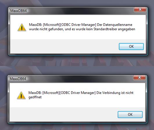

Hallo zusammen!
hab schon einiges durchprobiert aber ich komme einfach nicht weiter. Kann Mir jemand sagen was ich ales Brauche um MaxxDB an einem Rechner mit Vista64 ultimate und SWX2009 sp3 zum laufen zubringen. Habe auch mit My sql probiert aber MaxxDB erkent die Treiber irgendwie nicht.
Danke voraus für eure Hilfe

Hallo Markus,
ist die MaxxDB bereits in den Zusatzanwendungen von SWXSolidWorks sichtbar?
Verwendest Du 64 Bit SWXSolidWorks?
Hast Du den 64 Bit ODBC - Treiber für MySQL installiert und konfiguriert?
Ein bisschen genauer könntest Du bei Deiner Frage schon sein.

Hallo Transuse.
Danke für deine Reaktion, ich dachte schon mir antwortet keiner mehr.
Ja, ich habe 64-bit SWXSolidWorks Version drauf. MaxxDB kann ich als Zusatzanwendung anklicken - die Leiste mit Butons erscheint auch, nur sobald ich MaxxDB starte kommt gleich eine Fehlermeldung und es geht nichts mehr.
installiert - denke ja (wo kriege ich den Treiber?)
konfiguriert -
gibt es da Anleitung oder kann mir jemand erklären was und wo da alles einzustellen ist.
Markus

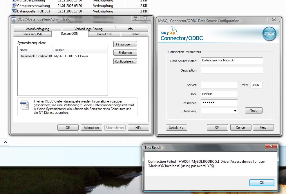

Hi Markus,
hatte eine funktionierende MYSQL-MaxxDB mit i.O. Rechten in der MYSQL-MaxxDB! und den Optionen des Clients!... vorausgesetzt - musst Du alles prüfen!
Die "Windows-ODBC-Einbindung" unter XP (hab VISTA aus Performance-Gründen verbannt):
Start > Einstellungen > Systemsteuerung > Verwaltung > Datenquellen (ODBC)
wenn der Login da schon nicht funktioniert, liegts an der Einrichtung der MYSQL-DB.
Gruß Karl

Nach halben Tag Recherche über MySQL ODBC usw. bin ich nicht viel weiter. Ich habe hier einen Einzelplatzrechner ohne Server...
Was muß ich in den leeren Feldern noch ales eingeben?
so langsam vergeht mir die Lust auf MaxxDB, ist nix ganzes und nix halbes... Meinermeinung nach sollte ein Programm das als Datenbank für SWXSolidWorks verkauft wurde nach der instalation auch selbstständig funktionieren und nicht auf andere (kostenspielige) Komponenten angewiesen sein.
Bin für jede weitere Hilfe sehr dankbar.

Hallo Markus,
na, wer wird denn da gleich verzweifeln...
Kleiner Tipp: MYSQL ist ein Server, der auch lokal laufen kann! Allerdings muss man sich mit der MYSQL-Thematik (leider) etwas auseinandersetzen. Die MaxxDB-Installation beinhaltet eine "PWTables_mysql.sql", die man - wenn man die Kommandoebene des MYSQL-Servers scheut - über den MYSQL-Administrator (herunterladbares Zusatztool von MYSQL) zunächst als Datenbank "maxxdb" anlegen muss. Anschließend dem User "mysql" unter dem Passwort "mysql" in der MYSQL-DB "maxxdb" die entsprechenden Rechte zuweisen - alles noch über das MYSQL-Administrator-Tool. Die Standardeinstellungen sind dann wohl in Deinem Fall:
Data Source Name: maxxdb
server: localhost
user: mysql
password: mysql
Database-Name sollte dann über Button wählbar sein.
Immer noch viel Erfolg;-)
