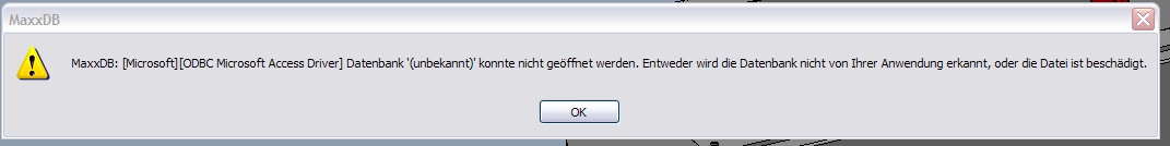

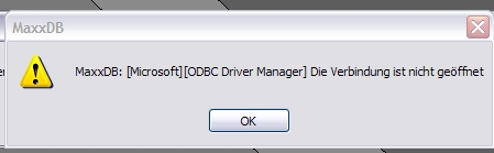

Guten Morgen zusammen,
Habe seid einigen Tagen immer wieder MaxxDB-Fehlermeldungen, konnte bis jetzt auch noch keine Regelmäßigkeit feststellen,
der Fehler taucht immer mal wieder auf.
Ich kann dann nur über den Taskmanager SWXSolidWorks beenden.
Meine Kollegen haben dieses Problem nicht, ich vermute schon das ein Netzwerkproblem vorliegen könnte, obwohl die IT meint alles sei i.O.
Kennt jemand evtl diese Meldungen ? Wäre für alle Infos dankbar, weil das ist echt nervig.

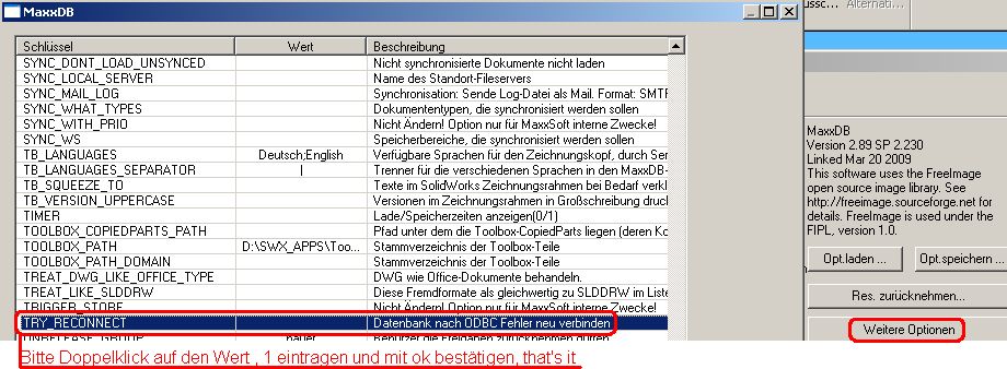

Hallo Obelix,
die Fehlermeldungen deuten darauf hin, ds Sie ein Problem beim Zugriff auf die MaxxDB.mdb haben. Wird diese Verbindung auch nur kurz unterbrochen, haben Sie die dargestellten Schwierigkeiten.
Sie können in den weiteren Optionen mal die Otption TRY_RECONNECT auf 1 setzen, aber ich denke, das wird nicht viel bringen. Prüfen Sie auch die Einstellungen des Virenscanners, das die o.g. genannte Datei nicht gescannt wird (Achtung: Workstation und Server). Auf Dauer wird aber nur ein Umzug auf eine "echte" SQL - Datenbank helfen, da die Probleme mit wachsender Anzahl der Datensätze zunimmt.

Wo finde ich denn das Untermenü mit dem TRY_RECONNECT Wert?? würde jetzt in Systemsteuerung\Verwaltung\ODBC... suchen
Thx

TRY_RECONNECT findest Du in den "Weiteren Optionen" der MaxxDB. Dort den Wert auf "1" setzen und mal beobachten was passiert!

Mhh da ist nichts zu finden, komisch.

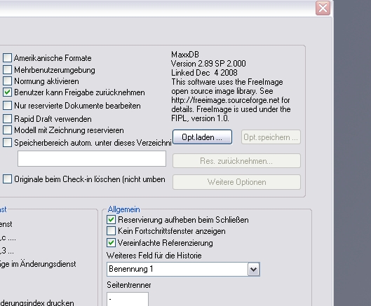

Hallo TheObelix, in der 2.89 SP2.00 gibt es diese Option,.........
siehe screenshot,.....

erstellt am: 16. Apr. 2009 07:49    Editieren oder löschen Sie diesen Beitrag!  <-- editieren / zitieren -->   Antwort mit Zitat in Fett Antwort mit kursivem Zitat    Unities abgeben: 1 Unity (wenig hilfreich, aber dennoch)2 Unities3 Unities4 Unities5 Unities6 Unities7 Unities8 Unities9 Unities10 Unities
Guten Morgen,
mhh bei mir ist der Button nicht aktiv, werde mal mit dem Admin der DB reden,ist bestimmt gesperrt *grr*.
Ist immer klasse wenn die IT einen behandelt als hätte man keine Ahnung und einen in den Rechten extrem beschneidet.

So, habe die Einstellung geändert, aber wie fast schon erwartet hat es nichts gebracht.
Ging eine halbe Stunde gut und dann wieder Fehlermeldungen.
Also zurück zum Anfang.
Werde mal anstoßen das die Datenbank in SQL portiert wird, und hoffe das es dann besser geht.
