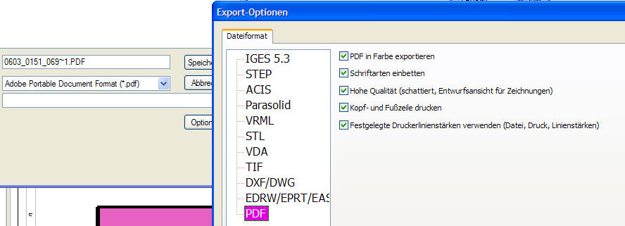

Hallo Gemeinde!
Nachdem wir viel Neuland betreten haben und nun automatisch generierte PDFs beim Freigeben in der MaxxDB nutzen stellt sich uns neuerdings die Frage, warum sind die PDFs alle schwarz/weiß-Graustufen.
Eine sehr geringer Teil der Zeichnungen, bspw. Doku-/Montagezeichnungen, Schalt-/Pneumatikpläne etc. müssen aber farbig generiert sein, sonst hats keinen Wert. Nach Freigabe steht uns aber leider nur die Graustufenversion als PDF zur Verfügung.
Gibts da nen Schalter, nen Trick, einen Umweg? Wie macht das der Rest der Welt da draußen?
Danke Euch für alle Ideen und Erfahrungsberichte.

Hallo Hartmut,
ich weiß zwar nicht ob es in den MaxxDB-Optionen irgendeine Einstellmöglichkeit gibt, aber man kann bei den Export-Optionen von SWXSolidWorks einstellen ob das PDF in Farbe exportiert werden soll. Einfach eine Zeichnung öffnen. Anschließend unter "Speichern unter" das PDF-Format auswählen und unter "Optionen" das Häckchen vor "PDF in Farbe exportieren" setzen. Kannst ja mal schreiben ob diese Option auch auf die MaxxDB Auswirkung hat und ob man das Häckchen immer setzen muss, oder nur einmal! Bin Zurzeit nicht im Büro und kann es deswegen nicht selber ausprobieren.
Ansonsten Daumen hoch beim Malen nach zahlen!!!!!

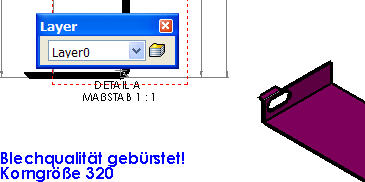

Hi Simon und Danke für Deinen Tip!
Nun sind bei eingeschalteter Farbe zwar die Ansichten "Schattiert mit Kanten" auf dem PDF in Farbe.
Aber: Wir haben zum Bsp. Pneumatikpläne, wo bestimmte Symbolik auf dem Layer "X" liegt, der auf Farbe "Tiefblau" geschalten ist. Diese Layerfarbe habe ich auch in Schriften. Im Anhang sieht man mal, daß doie Schrift "Blechqualität..." auf der 2D farbig ist, im generierten PDF ist dies aber wieder schwarz. Wie bekomme ich da die Farbe rein...?
@all: Noch ne Idee?
Grüßle, Hartmut
Der Test mit Freigabe-MaxxDB erbrachte: auch "Schattiert mit Kanten" wird automatisch Graustufen.
