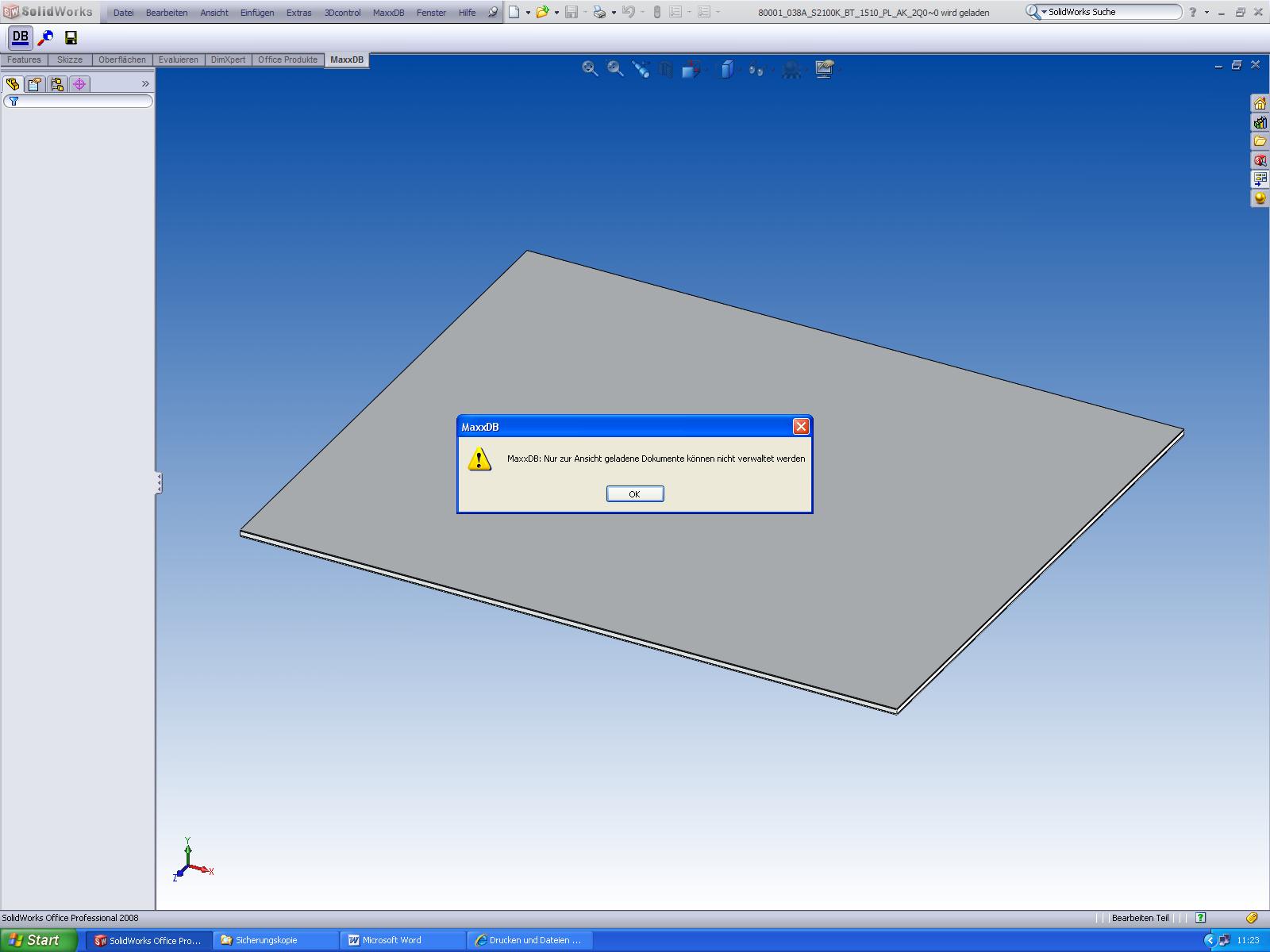

oki, die Dateien laden funktioniert soweit, dass ich die auch sehe. Aber ich kann sie nicht direkt bearbeiten. Es steht dann oben in der Titelzeile immer ".... wird geladen" und wenn ich auf das Symbol "DB" klicke um die MaxxDB zu öffnen kommt die Meldung in der Mitte. Klicke ich dort auf OK, öffnet es mir eine leere MaxxDB Eingabemaske. Das war eigentlich nicht mein Plan  Wollte die Dateien dann direkt bearbeiten.
Das Plotten muss ich mir noch ansehen, da wir einen Netzwerkdrucker haben. Rausgefunden hab ich auch noch nicht, wo ich die Drucker dann erst mal einrichten müsste.
Außerdem bin ich kein Admin sondern hab in der MaxxDB nur beschränkte Rechte (welche, weiß ich nicht  )
mfg masls
