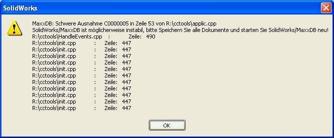

Immer wieder stürzt das System beim sichern von Baugruppen ab.
Hierbei handelt es sich um Baugruppen die in MaxxDB bekannt sind und nur gesichert werden.
Früher hatten wir diesen Fehler beim kopieren von Teilen oder Baugruppen, was inzwischen behoben ist.
SW2005 und MaxxDB sind auf dem aktuellen Stand
Hatt jemand Rat ??

Hallo jk,
das hatten wir heute morgen auch beim Speichern einer neuen Zeichnung, deren Baugruppe schon in der MaxxDB gespeichert war.
Nach einem Neustart von SWXSolidWorks hat es dann aber problemlos funktioniert.

Hallo Zusammen,
wir haben gestern eine neue MaxxDB mit der Version 2.84 freigegeben. Darin sind einige Instabilitäten gefixt worden. Ob genau diese Thematik adressiert wurde, kann ich anhand dieser Fehlermeldung nicht sagen. Ich möchte Sie trotzdem bitten, die neue Version zu installieren.

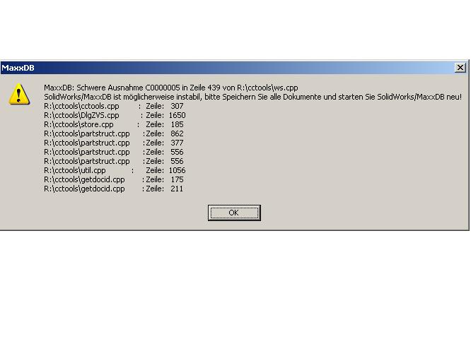

meine Meinung: Finger weg von Version 2.84!
Vorher keinerlei Probleme und jetzt nur Fehler, wie dieser.
Marcus

Hallo Zusammen,
es ist uns gelungen den ominösen "applic.cpp" Absturz zu fixen. Die neue MaxxDB 2.85 kann man hier herunterladen: http://www.ftp-zugang.de/pdf/maxxdb_up.exe
Die Infomail geht heute noch an alle MaxxDB Anwender, die auf dem Verteiler stehen.
Marcus: Bei welcher Aktion passiert dieser Absturz in "ws.cpp"? Was müssen wir tun, um ihn zu reproduzieren? Sobald wir das können ist er schnell gefixt.
