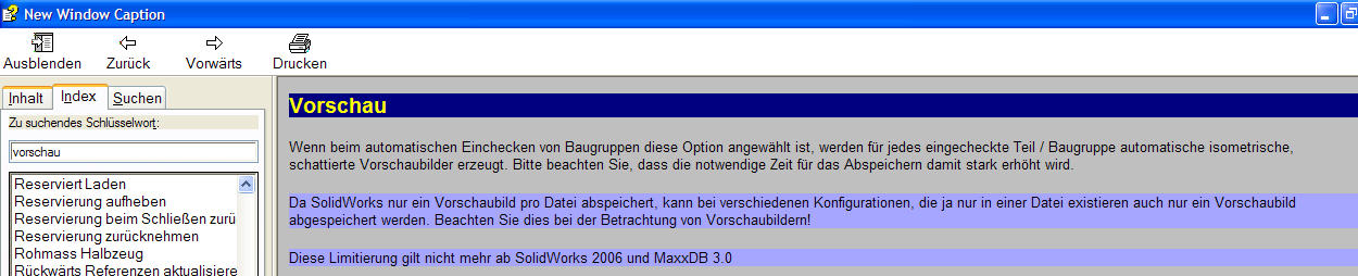

Hallo Herr Renz!
Das hier behandelte Thema bewegt uns monementan auch...
2 Frage habe ich: Wie/Wo stelle ich ein, daß die Vorschaubilder der MaxxDB auf <weißem> Hintergrund abgespeichert werden, auch wenn jeder Nutzer ein individuell eingefärbtes SWX nutzt.
Wann ist die konfigurationsabhängige Voransicht nutzbar, erst ab MaxxDB3.x ?

...tschuldigung..., eine Frage hätte ich mir sparen können...
siehe Bildchen
