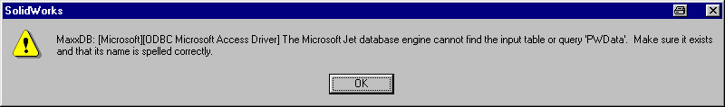

Habe mir die neuste Version 2.6 geladen und installiert. Bekomme beim Starten eine Fehlermeldung (siehe Bild).
Was mache ich falsch ?
Habe SW 2003 SP3.1 unter Windows NT installiert

am einfachsten ist es vermutlich wenn Sie die MaxxDB nochmal deinstallieren.
Starten Sie dann das MaxxDB Setup wieder und wählen Sie als ersten Setup-Typ "MaxxDB Server" aus. Dann wird die Datenbank (ACCESS) auf Ihren Rechner kopiert.
Starten Sie dann das Setup nochmals und wählen Sie den Setup-Typ "MaxxDB Client für SolidWorks" aus. Sie werden dann während des Setups gefragt, wo Ihre Datenbank liegt. Verweisen Sie auf das Verzeichnis, in das Sie das Server-Setup gelegt haben (Typischerweise c:\Programme\MaxxDB\MaxxDB.mdb)
Setzen Sie dann in SolidWorks den Haken "MaxxDB" unter Extras->Zustatzanwendungen, dann sollte alles funktionieren.
Falls nicht melden Sie sich bitte einfach nochmal im Forum oder unter support@maxxsoft.de.
