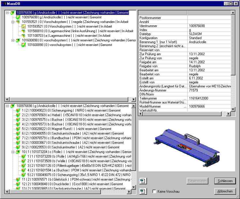

Hat schon jemand Erfahrungen gemacht mit dem neuen Strukturbrowser?
Da macht das Brausen durch die tiefsten Tiefen der Baugruppenstrukturen so richtig Spaß. Der volle Informations-Overkill........ ;-)
Grüße.................Herrmann

Ach ja, für alle, die den Strukturbrowser nicht aktiviert haben oder nicht kennen:

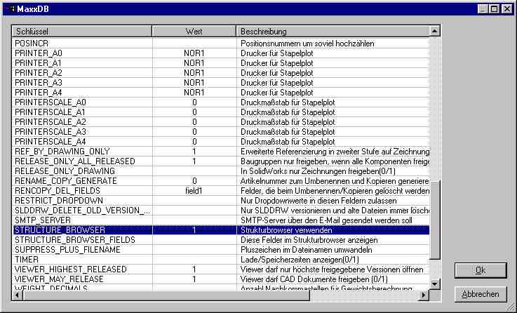

Hallo Herrmann,
sieht ja toll aus Dein Bild, aber... wie kann ich den aktivieren???
Oder ist das ein Update, welches mir der Reseller hätte zuschicken sollen?

Hallo GHar,
gehe mal in die erweiterten Optionen, dann wie im Bild gezeigt auf "1" setzen. Dann erscheint im Hauptmenü rechts unten ein neuer Button "Strukturbrowser".
Ach ja, du mußt evtl. die 2.50er Version downloaden (Falls du die noch nicht hast)
Grüße....Herrmann
