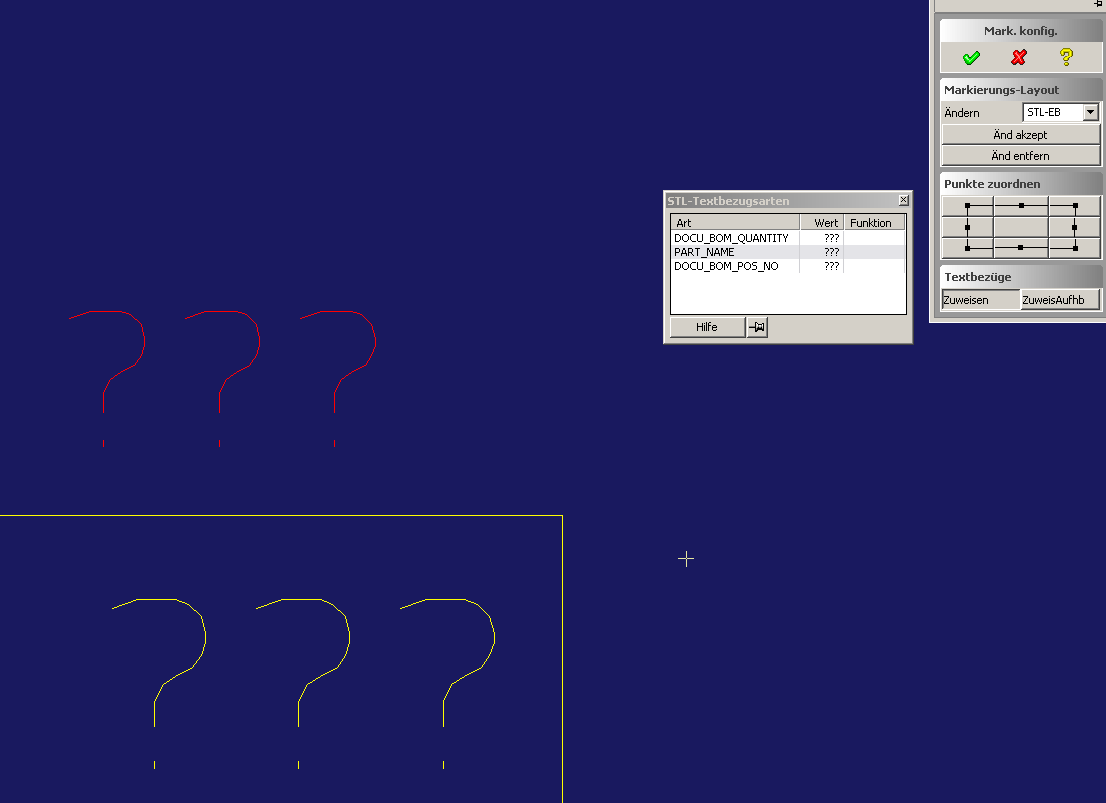

wie werden die Attribute im STL-Textbezugsarten-Fenster erweitert?
Ich habe diese Änderungen (ist schon länger her) für meine verschiedenen Layouts durchgeführt, funktioniert auch.
Jetzt wollte ich noch ein Layout hinzufügen, kann aber nur diese 3 Einträge auswählen.
Habe aber z.B. in einem bestehenden Layout auch Bennenung oder Material zugeordnet, und diese Attribute sind eben nicht mehr vorhanden.

Die BOM Attribute können wie der Schriftkopf der Zeichnungen
ganz einfach im Drafting angelegt oder geändert werden.
Im Modeling geht´s halt nicht.
