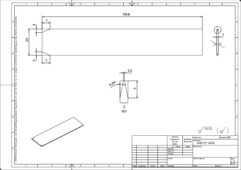

nach geschlagenen 2 Stunden gebe ich jetzt auf. Ich bekomme das Bauteil im Anhang nicht als Modell hin bzw. die Prägungen.
Kann mir jemand helfen und erklären, wie ich das am einfachsten mache? Ich glaube das ich  schon ganz falsch an die Sache ran gehe.

die Materialdicke 1 ist wohl falsch und muss 1.4mm sein.
Die Linie unter der 1 deutet an dass das Mass editiert ist.
Würde so vorgehen.
Rechteck zeichnen 0.7 x 11.5 und das 139.8mm extrudieren.
Auf der selben AE die Hilfslinien der Aussenkanten und für die Masse 3 und 0.1 bzw. 0.6mm einzeichnen.
Neue AE auf der Seitenfläche und die Hilfslinien der Aussenkanten und für die Masse 3 und 7mm einzeichnen.
Neue AE mit der Option Pkt Pkt Pkt, Fangen jeweils auf Alles schalten und die drei Schnittpunkte in den beiden AE's anwählen.
In der neuen AE mit Polygon das Dreieck der Prägung zeichnen und dann mit Linear ziehen das Material wegschneiden.
Danach das Teil um die richtigen Achsen spiegeln und die vier Teile danach vereinigen.

Hallo Friedhelm,
danke für Deine schnelle Antwort. Habe es nach Deiner Beschreibung gemacht und es hat geklappt. Danke Dir vielmals.
