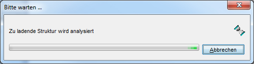

wir haben aktuell verstärkt Probleme mit dem ModelManager und der Avira Professional Security:
Das Laden von Daten aus dem ModelManager funktioniert 3-4 x ohne Probleme ... dann bleibt das Dialogfeld z.B. beim laden von 3D-Daten stehen mit der Meldung:
Bitte warten ... Zu ladende Struktur wird analysiert ... was dann ewig dauert und sich nur durch schließen des Modelmanagers und Neustart beheben lässt.
Im Avira Professional Security sind im Echtzeit-Scanner schon folgende Prozesse als Ausnahme (vom Scanner auzulassende Prozesse) markiert:
    C:\Program Files\CoCreate\CoCreate Modeling 17.0\binx64\getnrunmm.exe
    C:\Program Files\CoCreate\CoCreate Modeling 17.0\binx64\SolidDesigner.exe
    C:\Program Files\CoCreate\CoCreate Modeling 17.0\Annotation\binx64\annotator.exe
Kennt noch jemand dieses Problem bzw. eine Lösung dafür?

Hallo Klaus,
warum hast Du nicht auch den ModelManager.exe als Ausnahme markiert?
