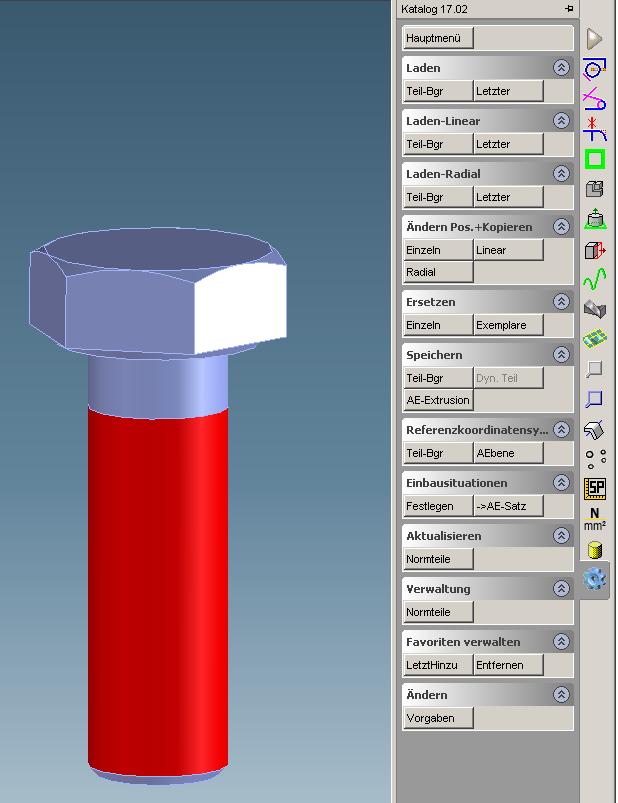

Hallo MM-User
hat der MM/WM eine Funktion, mit der man über Vorauswahl in den selektierten Baugruppen
ein bestimmtes Normteil z.B eine Schraube M10 20 lang durch M10 30 lang ersetzen kann ?
Falls nicht, bekommt man as irgendwie anders z.B. das durch direkten Zugriff auf die DB
per SQL gebacken ?
Tommi

Das Normteil nicht über den ModelManager austauschen sondern über den Normteilkatalog.
Hier ist diese Funktion vorgesehen.

Hallo NOBAG,
geht das mit Cadenas/Partdata-Manager und falls ja, hast Du mir einen Startpunkt / Anleitung ?

Cadenas/Partdata-Manager kenne ich nicht.
Aber wie gesagt, die Normteile nicht über die Datenbank austauschen sondern über den Katalog im Modeling.
Siehe Bild im Anhang...
