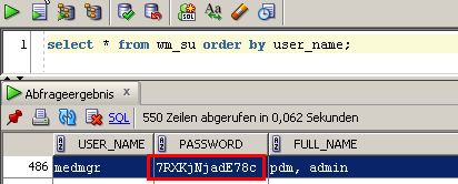

in der ModelManager-Datenbank (Tabelle WM_SU) gibt es die Spalten USER_NAME und PASSWORD. Weiss jemand, wie das Passwort dort verschlüsselt wird? Ist das ein Hashwert?
Wir wollen evtl. an anderer Stelle einen Login anbieten und dabei das gleiche Passwort wie im ModelManager verwenden. Dazu müssten wir aber wissen, wie man aus dem Klartext diesen PASSWORD-Inhalt macht.
Interessanterweise werden auch gleiche Passwörter mit unterschiedlichem Hash abgelegt. Evtl. wird da der Username mit einbezogen. Das passiert leider nicht im Javacode des ModelManagers, sondern weiter unten - und die dll will ich jetzt nicht unbedingt debuggen (-;
Bin für jeden Hinweis dankbar.

Ich hab's zufällig selber gefunden (existiert auch im Java-Code):
Es gibt eine Klasse UnixCrypt im Paket com.OSM.biz.
Darin sind Funktionen wie crypt(), matches() usw., die offensichtlich mit der V18.1 M020 funktionieren.
