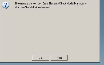

Woran erkennt die getnrunmm.exe (wird beim Start des ModelManagers aus dem CAD aufgerufen) in der V18, ob eine neuere Version vorhanden ist?
"Eine neuere Version von Creo Elements Direct model Manager ist...
Möchten Sie jetzt aktualisieren?"
Ja / Nein
Wir verteilen unsere Installation nicht mit dem Standard-Paket von PTC.
Früher (V16) war das mal davon abhängig, ob und mit welchem Datum die ModelManagerSetup.exe in der lokalen Installation liegt.
Thx

zunächst einmal ist das Verhalten (Verfahren) vom ModelManager gleich geblieben. Die Datei ModelManagerSetup.exe liegt (überwacht vom SDS (SoftwareDistributionServer) auf dem SERVER (Server Installationsverzeichnis\apache\htdocs). Also dort, wo der "Direct Manager Server 18" installiert ist (auch bei V14, V15 ...).
Die getnrun.exe schaut in die Datei getnrun.ini um zu ermitteln wo dieser SDS ist (ein http- Port).
Die getnrun.exe schaut aber auch in die Regestry um das Installationsverzeichnis des ModelManager zu erfragen (im Uninstall- key).
Es ist immer noch abhängig, welches Datum die Datei, und das Betriebssystem hat.
Ach so: Vielleicht mal die Datein vom Datum zurücksetzen

danke für die Antwort. Hab' inzwischen etwas tiefer geforscht und meiner Meinung nach ist es so:
-V16: Zeitvergleich zwischen ModelManagerSetup.exe auf dem SDS mit lokalem ModelManagerSetup.exe
-V18: Zeitvergleich zwischen ModelManagerSetup.exe auf dem SDS mit lokalem uninst.exe
Ausschlaggebend scheint jeweils das Erstelldatum zu sein, nicht 'letzter Zugriff'.
In unserem Installations-Paket erzeuge ich jetzt einfach eine uninst.exe mit passendem Zeitstempel.
Außerdem muß die ModelManagerSetup.exe auf dem Server größer als 0 Byte sein, sonst wird behauptet, daß der SDS nicht reagiert oder keine Installation zur Verfügung steht.
Ist sowas eigentlich irgendwo von PTC dokumentiert?

Das mit der unstall.exe muss neu sein. Habe ich mich auch bisher nicht drum gekümmert. Ich vermute, dass das nicht dokumentiert ist, aber gut zu hören.
Danke für die Info
