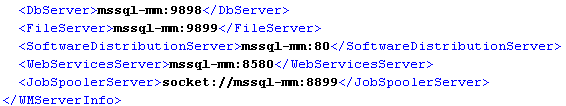

eine Änderung in der der custom.xml des CoCreateManagerServers (..\config\custom.xlm) bewirkt dass
ein Abgleich mit der custom.xlm der einzelen user sattfindet, und eine Meldung bei laufendem ModelManager über geänderte Datei erscheint.
Ich habe jetzt den Fehler dass ein ModelManager dies so ausführt, ein zweiter aber nicht reagiert, und die alte custom.xml beibehält. (auch durch Neustart des ModelManagers wird kein Abgleich durchgeführt und die alte custom.xlm bleibt bestehen)
Bin etwas ratlos.

vielleicht ist in der Datei getnrun.ini (die steht im Installationsverzeichnis des MM) nicht der richtige SDS (SoftwareDistributionServer) eingetragen. Wenn da nichts oder was falschen drin steht und der MM beim  start keine Kontakt zum SDS hat, wird die letzte XML- Datei (in diesem Fall die custom.xml) aus dem Verzeichnis %appdata%\CoCreate\ModelManager\"Version(also zum Beispiel"16.00\ geholt.
Vielleicht mal den SDS direkt ansprechen http://sdshost:80  im InternetExplorer eingeben und den MM neu installieren.
ABER zunächst ersteinmal die Datei getnrun.ini anschauen

das wars - in der getnrun.ini stand noch der falsche SDS drin.
Danke für Deine Unterstützung (Dein Rat war ja schon mehrmals goldrichtig)
