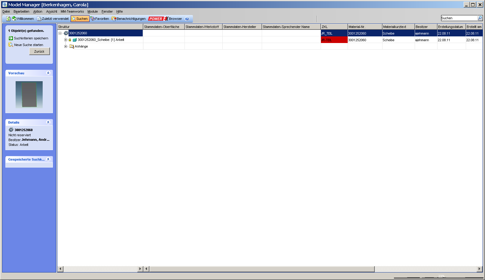

leider schafft der Model Manager es nicht die vom User gewünschten Spalten in den Suchen zu speichern.
Da wir nicht jeden Tag/mehrmals am Tag die Spalten neu einstellen wollen möchte ich diese gerne fest einstellen.
Für die Speicher,- und Ladedialoge geht das ja wunderbar.
Wenn ich die wmproperties.lst lösche, dann wird eine Neue erzeugt und es sind immer wieder die gleichen Spalten.
Wo werden diese konfiguriert?
Vielen Dank im Voraus

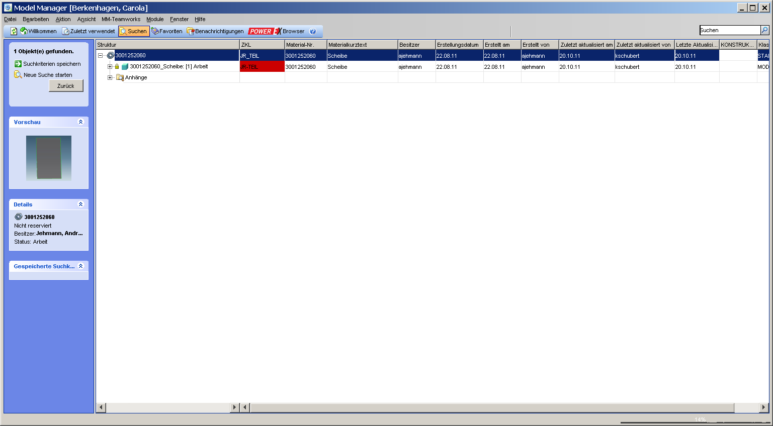

hier ein erstes Beispiel.
In Bild 1 wurden 4 Spalten ausgeblendet.
Wenn die Kollegin auf Zurück geht und die Suche nochmal startet sind erst die 4 Spalten ausgeblendet.
Wird aber der Stammdatensatz aufgeklappt, so sind die 4 Spalten wieder da (Bild2).

Hallo, das sieht ganz nach einem angepassten tcm (tableColumnModel) aus. Habt Ihr Anpassungen? Wenn ja, dann doch mal im XML- file
nachschauen. In der Options- Section oder in der ClassDefs => Class- Section
