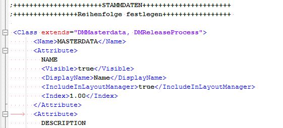

ich möchte die Oberfläche des ModelManager´s abändern.
Im "Wonach möchten Sie suchen" - möchte ich Stammdaten an die erste Stelle setzen.
In Customization Guide finde ich nicht die richtigen Befehle.

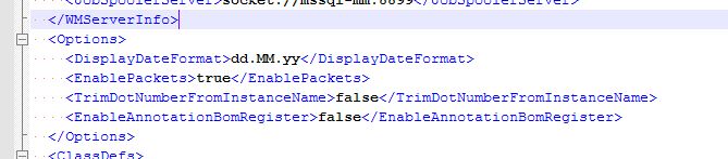

Hallo Michael,
versuchs mal damit. In der Options- Sektion diese Tags mit den entsprechenden BusinessObject definieren.
        <SearchTaskBarItem catalog="model" msg_num="1175">Masterdata
            <BusinessObjectClass>com.OSMCoCreate OneSpace Modeling.datamgmt.biz.Part</BusinessObjectClass>
        </SearchTaskBarItem>
        <SearchTaskBarItem catalog=="model" msg_num="1173">Modell
            <BusinessObjectClass>com.OSMCoCreate OneSpace Modeling.datamgmt.biz.Model</BusinessObjectClass>
        <SearchTaskBarItem catalog="model" msg_num="1174">Drawings
            <BusinessObjectClass>com.OSMCoCreate OneSpace Modeling.datamgmt.biz.Drawing</BusinessObjectClass>
BITTE BEACHTE die Hilfe zu "SearchTaskBarItem".

Hallo RS,
danke für deine Tags - werde ich umgehend ausprobieren.
FALSCH, ich wollte das nicht ausprobieren sondern wenigstens im Ansatz verstehen...
Wo sind diese Tags versteckt <Search TaskBarltem....
Auch die HILFE suche ich vergebens.

Versuch's mal hier:
OneSpace Manager- Installationsverzeichnis\doc\C\customize hier die Datei customize.chm.
In dieser Hilfe dann das Kapitel "XML Customization" => "Valid XML- Tags" => <SearchTaskBarItem>

Hallo RS,
danke für Deine Unterstützung -
das Kleingedruckte muss man halt lesen, dann klappts
