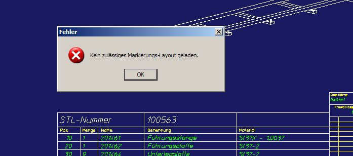

Hallo zusammen, ich kann plötzlich keine Positionsnummern in einer Zusammenstellungszeichnung vergeben - siehe Anhang.
"Kein zulässiges Markierungslayout geladen"
Die Übertragung der STL aus dem MM heraus geht nur die Positionsnummern könnnen nicht eingezeichnet werden.
Dieses Tool verwende ich nicht täglich - ging aber bei meiner Inbetriebnahme der BOM
Hat da irgendjemand eine Hinweis für mich?

ich habe den Fehler gefunden - unglücklicher Schreibfehler in der am_customize.
Bin aber seit vorgestern fit in der "annotation customization for advanced users"
