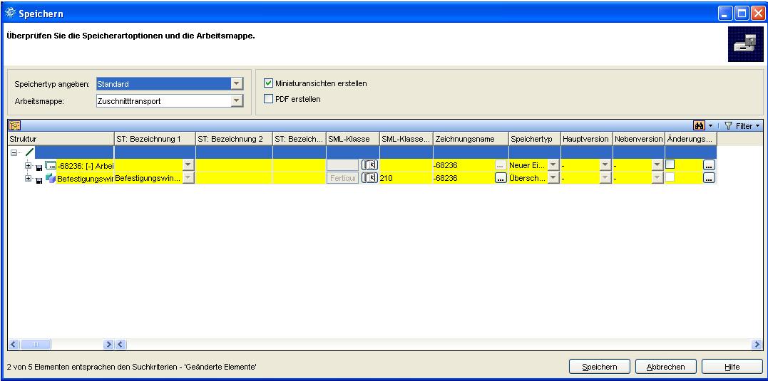

Hallo alle miteinander.
Ich habe mal wieder ein Problem. Und zwar wurde mein Rechner platt gemacht, und alles wurde neu aufgespielt. Seitem habe ich das Problem das ich mir jeden Morgen die Spalten in der Speichermaske wie z.B. Bezeichnung 1 oder Ursprung von usw. über den Rechtsklick neu rein setzen muss.
Weiß jemand woran das liegen könnte, und wie ich was dagegen machen kann???
Zum Verständnis habe ich mal ein Bild meiner Speichermaske gemacht.
Vielen Dank für eure Antworten!!

die Spalten werden normalerweise lokal in der wmproperties.lst gespeichert, wie auch die Grösse des ModelManager-Fensters, die Spalten in den Such-Fenstern, letzte Eingaben, usw.
So z.B. im Tag
UIColumnsDE_Save3D_SaveTableColumnModel=
oder die Position und Grösse in
Save3D=
Die Datei liegt normalerweise unter:
%APPDATA%\CoCreate\Model Manager\**version**\wmproperties.lst
Überprüf mal diese Datei zu verschiedenen Situationen (nach Login, vor und nach MM, etc)

Die Spalten können auch in der XML konfiguriert werden.
Die Tags heissen SaveTableColumnModel, SaveDrawingTableColumnModel etc.
Im Customize Guide (/path/to/Cocreate Manager Server/docs/C/customize/customize.chm) ist dies beschrieben (u.a. "Customizing TableColumnModels lab").
Kurt

sorry, aber konnte jemand was mit den Antworten anfangen?
Wir haben nun auch auf die Version V17 umgestellt und haben das Problem das die Masken nicht gespeichert werden.
Ist das in der xml eingetragen das das nicht zu speichern geht, möchte meine Masken nicht über das xml einstellen, sondern in den Fenstern, und beim Verlassen wird das dann gespeichert.
Wenn hier noch jemand einen Tipp hat....

ich führe meine Suchen immer über Stammdaten durch - die ausgewählten Anzeigeattribute bleiben dann erhalten.
Die Auswahl wird durch eine Suche in Modellen, oder Zeichnungen usw. überschrieben.
Falls ich doch ein Modell oder Zeichnung suche öffne ich über:
Datei - Neu - Fenster (Ctrl+N) ein weiterse Fenster. Hier führe ich die entsprechende Suche durch. Dieses Fenster dann wieder schließen, und im "alten Stammdatenfenster" sind die eingestellten Anzeigeattribute noch vorhanden.
