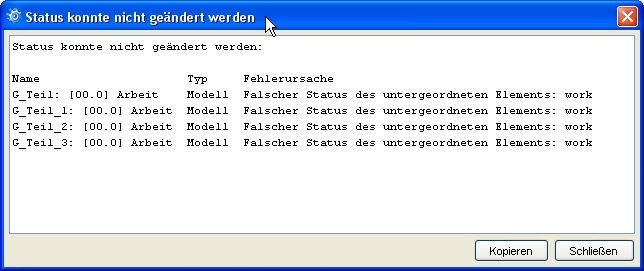

wir nutzen die möglichkeit unsere Zeichnungen über den Status arbeit, geprüft und freigegeben zu definieren.
Das große Problem sind Baugruppen die Unterbaugruppen enthalten. Diese können nicht kpl. durch anwählen der Oberbaugruppe in einen anderen Status gebracht werden, sondern müssen von der untersten Ebene her geändert werden.
Gibt es die Möglichkeit das man mit einem Klick eine kpl. Baugruppe mit Unterbaugruppen ändern kann.

Hallo Stefan,
es gibt ein XML-Tag <ReleaseLevel>, den Du in eurer XML-Datei auf 1 stellen kannst.
Wenn der auf 1 steht, werden alle untergeordneten "Kinder", die denselben Status wie der "Vater" haben, ebenfalls in den neuen Status gehoben.
Das ganze wird im Abschnitt <ReleaseProcess> festgelegt.

Hallo, ganz so einfach ist das nicht.
Es gibt zwar jenen Tag, aber der alleine reicht nicht aus. Zudem muss noch der Tag <ChangeStateAction>
gesetzt werden.
To activate your release process, add this tag to the <Options> section of your custom xml file.
<ChangeStateAction>com.OSMCoCreate OneSpace Modeling.action.ChangeStateAction</ChangeStateAction>

Danke für die schnelle Antwort,
"ChangeStateAction" und "ReleaseLevel" sind in der xml drin.
Habe mal die xml und die Meldung beim Freigeben eine Baugruppe angehängt.

Hallo Stefan, jetzt solltest Du die Dokumentation bemühen, oder Dich von Eurem Vertriebspartner helfen lassen.
Der Release- Process muss konfiguriert werden.
Sollen die Zeichnungen auch mit Freigegeben werden?
Was soll mit den Modellen passieren etc.
In der Hilfe steht dazu einiges, aber wie schon gesagt, vielleicht ist der Vertriebspartner der bessere Ansprechpartner.

Hallo Rainer,
von unserem Vertriebspartner kam die Aussage, das das nicht möglich ist  .
Wenn man die Zeichnungen auch mitziehen könnte wäre das genial. Wäre jedoch schon mit den 3D-Modellen zufrieden.
Die Modelle sollen den gleichen Status wie die Baugruppe erhalten.
>Alle Modelle (+ Zeichnungen) sollen mit einem Klick vom Status Arbeit auf geprüft gesetzt werden.
Wenn ich eine Baugruppe mit mehreren 100 Teilen habe klicke ich mich zu tode . Wie machen das andere?

Hallo Stefan,
vielleicht kannst Du Dir auch mit einem kleinen Trick behelfen:
Du expandierst die gesamte Struktur der Baugruppe (DB-Eigenschaften, dann Struktur, dann alles expandieren).
Nun markierst Du die gesamte Struktur mit Strg-A oder durchs das Anklicken des ersten und des letzten Elementes, dann per rechter Maustaste "Tabelleneditor..." klicken.
Nun bekommst Du alle Elemente in einer Tabelle, in welcher Du Dir den Status einblenden lässt.
Nach dieser Status-Spalte sortierst Du, und kannst so z.B. nun recht einfach den Block aller Elemente markieren, die z.B. den Status "work" haben. Diese nun per rechter Maustaste in den gewünschten Status schicken ...
