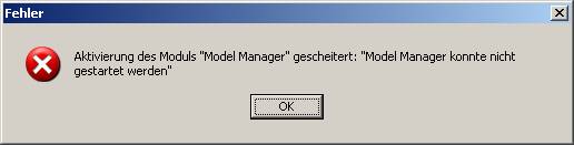

Hallo Miteinander,
Nachdem ich mir seit Tagen die Zähne ausbeisse, frage ich an dieser Stelle ob jemand anderes das gleiche Problem kennt oder eine gute Idee hat.
Nach der Neuinstallation auf einem neu aufgesetzten Rechner startet der Modelmanager nicht mehr.
Es erscheint die Fehlermeldung:
Aktivierung des Moduls "Model Manager" gescheitert: "Model Manager konnte nicht gestartet werden"
Beim Versuch den Modelmanager Standalone zu starten erscheint keine Meldung. Er startet einfach nicht.

Hallo NOBAG, in deinem Installationverzeichnis gibt es die Datei run.bat. Wenn du "normal" startest kommst du in den Zweig (Marke) :default.
sieht ungefähr so aus:
:default
echo Running %PRODUCT_NAME%
"%JAVA_EXE%" %JVM_ARGS% com.OSMCoCreate OneSpace Modeling.datamgmt.DataManager %PRODUCT_CODE% "%CONFIGDIR%" "%INSTDIR%\"
wenn du jetzt aus einer Zeile davor folgendes davor kopierst, dann bleibt ein MS- Dos Fenster offen:
cmd.exe /C start "Running %PRODUCT_NAME% with OptimizeIt Support" /WAIT
Die Zeile sollte dann so aussehen:
cmd.exe /C start "Running %PRODUCT_NAME% with OptimizeIt Support" /WAIT "%JAVA_EXE%" %JVM_ARGS% com.OSMCoCreate OneSpace Modeling.datamgmt.DataManager %PRODUCT_CODE% "%CONFIGDIR%" "%INSTDIR%\"
Trage das mal in die run.bat ein, und starte dann den Standalone- MM.

Hallo RSausGE!
Danke für Deine Antwort!
Leider haben die Änderungen nichts gebracht,
das Starten scheint nicht bis zu dieser bat-Datei zu gelangen.
sogar das löschen der Datei hat keine Änderung im Verhalten gezeigt.
Es erscheint sehr kurz die Sanduhr und    fertig....

Tatsächlich konnte den MM durch das Aufrufen der runsa.bat im DOS ausführen.
Direkter Doppelklick auf runsa.bat funktioniert aber nicht !?

So, dass Problem ist behoben.
Es lag an einem Registry-Eintrag:
HKEY_LOCAL_MACHINE\SOFTARE\Microsoft\Command Processor
Der Wert von AutoRun wurde gelöscht und voilà!
Besten Dank an den tollen Support von TechSoft und an RSausGE, welcher maßgeblich zur Lösung des Problems beigetragen hat.
