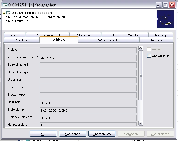

Hallo an alle Model Manager-Profis,
wir wollen oder müssen eine Artikelnummer ändern. Diese wird bei uns in einem externen Programm (INFOR) angelegt. Für den Model Manager ist es in jedem Fall eine neue und nicht nur eine geänderte Artikelnummer (= Stammdaten).
Jetzt lässt sich das Modell und die Zeichnung mit den neuen Stammdaten verknüpfen. Im Schriftfeld der Zeichnung erscheint daraufhin der neue Name des Artikels, aber noch die alte Zeichnungsnummer.
Unter Zeichnung ändern/ Nummer (siehe Bild) kann jetzt die Zeichnungsnummer geändert werden. NACHTEIL: Die Zeichnung verliert nach dem Speichern im Model Manager alle bisherigen Änderungsindize (schreibt man das so?). Es ist für den Model Manager eine völlig neue Zeichnung.
Kennt jemand einen Trick, die Zeichnungsnummer zu ändern, und die bisherigen Änderungen im Schriftfeld beizubehalten?

erstellt am: 21. Nov. 2008 11:01    Editieren oder löschen Sie diesen Beitrag!  <-- editieren / zitieren -->   Antwort mit Zitat in Fett Antwort mit kursivem Zitat    Unities abgeben: 1 Unity (wenig hilfreich, aber dennoch)2 Unities3 Unities4 Unities5 Unities6 Unities7 Unities8 Unities9 Unities10 Unities
Original erstellt von RSausGE:
im ModelManager und nicht im Modeling
Hallo RSausGE,
das geht leider gar nicht, weil sich die Nummer einer freigegebenen Zeichnung nicht ändern läßt. (DB-Eigenschaften/ Attribute - siehe Bild) Das Ändern-Feld ist nicht aktiv.

Hallo, eigentlich sollte doch die Möglichkeit bestehen, diese Zeichnung (rechte Maustaste- Menu, oder auch ActionMenu) umzubenennen.
In DB Properties geht das natürlich nicht (Zugriffskontrolllisten).

Hallo Michi,
wir haben jetzt über verschiedene Möglichkeiten diskutiert und doch noch eine Möglichkeit gefunden:
1. Das vorhandene Modell und die Zeichnung mit den neuen Stammdaten verknüpfen -> Dadurch ist es möglich, die Zeichnung auch über die Artikelnummer/Stammdaten zu finden.
2. Die alte Zeichnungsnummer kann nachträglich geändert werden über DB-Eigenschaften/Attribute. Aber nur, wenn die Zeichnung im Status Arbeit ist.
3. Bei freigegebenen Zeichnungen ist die Änderung der Zeichnungsnummer nicht sofort möglich. Abhilfe: Freigegebene Zeichnung erneut speichern und als Änderungsindex "neue Zeichnungsnummer" o.ä. eingeben. Dann ist sie wieder in "Arbeit" und die Zeichnungsnummer kann geändert werden. Danach wird sie geprüft und freigegeben. Es ist ein zusätzlicher Index hinzu gekommen, was ja gar nicht so schlecht ist.
Ich denke, so geht das. Vielleicht hilft es auch mal jemand anderes, der im Forum nach dieser Frage sucht.
Vielen Dank für die beiden Antworten, U´s sind unterwegs.
