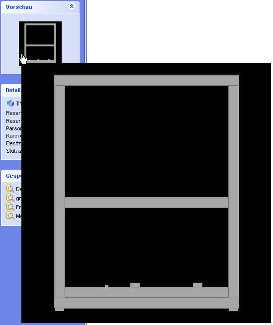

Guten Morgen Forum,
seit Einführung von Model Manager (Ende 2007) haben wir nun auch die Vorschau für 3D-Modelle aktiviert, nicht nur für 2D-Zeichnungen.
Immer mehr User gehen jetzt leider her und verändern die Größe dieser Vorschau, nach dem Motto: "Je größer desto besser!"
Weder CoCreate noch unser Systemhaus konnte uns sagen wo wir diese Einstellung als "Save" definieren können. Weiß einer von Euch weiter
bzw. hat jemand ähnliche Probleme? Es gibt in den Vorgaben genügend Features, die man als "Save" kennzeichnen kann - aber ausgerechnet
diese Einstellung nicht?
Gerne auch als PM ...
Vielen Dank vorab.
Howie

Hallo Howie, einfacher??
Sehe ich ein wenig anders. Zumal das Überladen von Makros nicht wirklich trasparent ist/war.
Egal, wie man(n) es sieht.
Es ist jedenfalls möglich das einzuschränken bzw. fest zu zurren. Dann kann der Anwender eintragen was er will, der Wert wird immer
wieder auf den default zurückgesetzt.

Hallo Howie
Ich möchte diese Einstellung auch zentral einstellen.
Dazu habe ich im Mai bei CoCreate einen Call eröffnet und folgende Antwort erhalten:
Die einzige Möglichkeit ist eine Java-Anpassung (Klasse com.OSMCoCreate OneSpace Modeling.datamgmt.integration.SolidDesigner)
Zu diesem Punkt habe ich eine Suggestion eingegeben, vielleicht hilft's  .
Gruss Stefan

bei uns gibt es einen Outputserver für zeichnungen der diese beim Statuswechsel auf Freigegeben im Schriftkopf aktualisiert und dann die Zeichnung selbstständig neu speichert, dabei ist auf dem Server vorgegeben, in welcher Größe die Miniaturansicht gespeichert werden soll.
Das wäre vielleicht so ein Tip... kommt natürlich darauf an, wie bei euch die Zeichnungsverteilung und der Übertrag auf ein Viewersystem erfolgt ;-)
