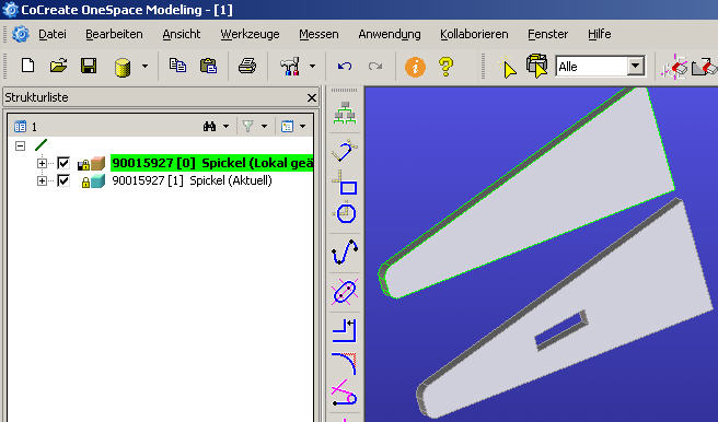

wie kann ich dem modelmanager denn beibringen das ich von TeilX den Stand "a" und "b" in einer Baugruppe einbauen will. Geht das überhaupt. Wenn ich das normal lade, werden die Teile (weil exemplar) ersetzt, und somit hab ich nur stand "a" oder "b"

Das geht auch in Wirklichkeit nicht.
Denn man kann von einem Bauteil nicht zwei verschiedene Zustände im Lager haben.
Nur mit eigener Artikelnummer, aber nicht als Version.
Zum Vergleichen kann man ja vom Erstgeladenen eine Kopie machen, das Original löschen und dann das andere hineinladen.

Hallo Peter
Unterschiedliche Stände kannst du im Modeling als Versionen darstellen, siehe Anhang.
Im ModelManager hast du die Möglichkeit eine ältere Version mit der Ladeoption "Als Teile-/Baugruppenversion laden" direkt als Version ins Modeling zu laden.
In der 16er Version scheint dein Problem dann endgültig gelöst zu sein: http://www.cocreate2008.com/de/post/2008/01/MM_save_versions.aspx
Gruss Stefan
