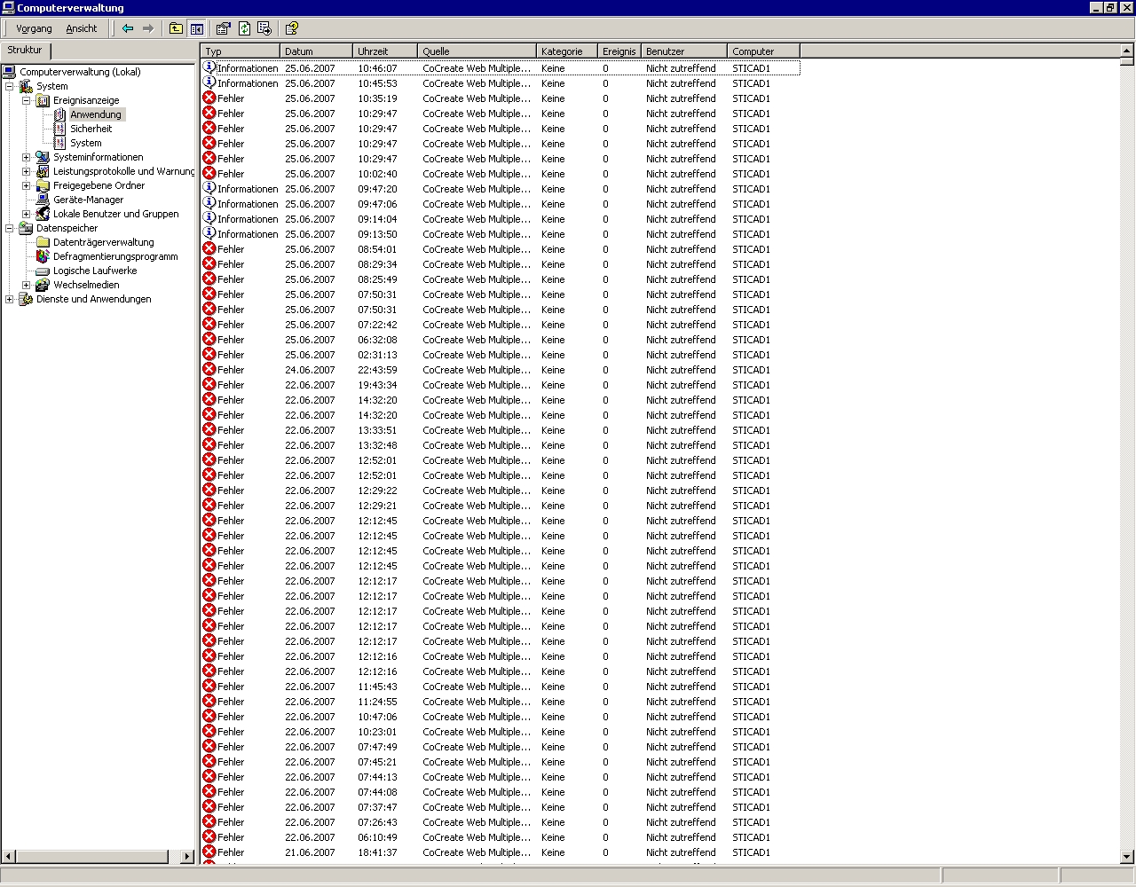

auf dem Server auf dem bei uns der CoCreate Web Access Server läuft, werden laufend Meldungen des CoCreate Web Multiplexers (siehe Bild) in die Ereignisanzeige geschrieben. Unsere IT-Abteilung möchte, dass diese Meldungen auf ein Minimum reduziert werden, da sonst wichtige Fehlermeldungen leicht übersehen werden.
Die Fehlermeldungen lauten meist:
recv(): WSAECONNRESET -
selten:
send(): WSAECONNRESET -
Weiß jemand, was diese Meldungen bedeuten und wie man diese abstellen kann?

hi, hab auf die schnelle keine möglichkeit gefunden, das ganze abzuschalten. aber eine möglichkeit ist, das jeweilige ereignis-protokoll nach genau diesem eintrag zu filtern und die gefundenen einträge dann zu löschen. dann ist wenigstens das protokoll wieder lesbar...
Bitte Vorsicht mit diesem Tip!
Die Ereignisanzeige ist danach wieder sehr gut lesbar! Nämlich komplett leer!
Offensichtlich gibt es keine Möglichkeit, einzelne Einträge zu löschen.
Eine Lösung des eigentlichen Problems suche ich leider immer noch vergeblich.
