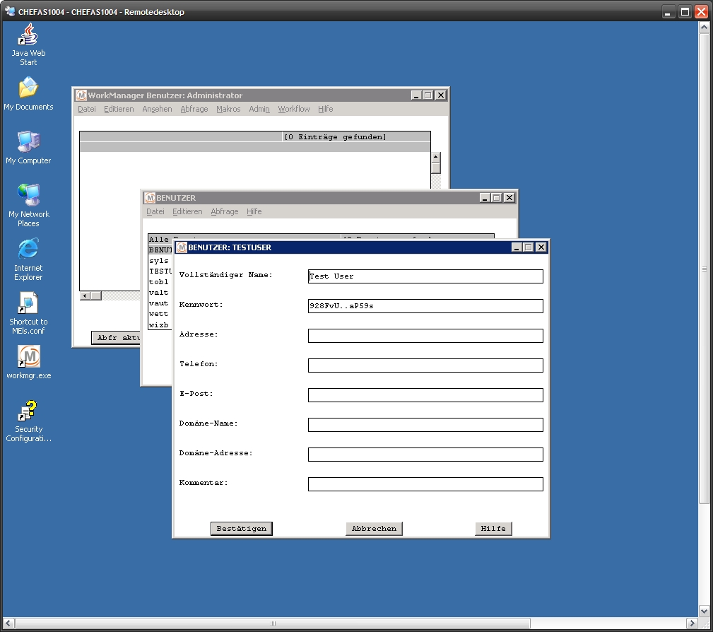

Das Kennwort im MM zu ändern ist im Prinzip kein Problem, solange es
das eigene ist, und man das Kennwort kennt.
Kann man als Admin auch ein Passwort von einem User ändern, wenn
man das aktuelle Passwort nicht kennt (Passwort überschreiben).
In der Hilfe vom MM wurde ich nicht fündig. Hier im Forum finde ich
unter Kennwort diesen Thread, welcher sich auf den WM bezieht, und leider nicht
aussagt, wo man die Passworter der User überschreiben kann.

Hallo Mike
Geht so: im WM
ADMIN - BENUTZER - Datei öffnen/ändern.
Da steht dann das PW in codierten Zeichen. Einfach überschreiben oder löschen.
Tobi

Hallo Tobi,
Danke mal für deine Antwort.
Wenn ich in die Registerkarte Admin geht, und da "Benutzer und Gruppen" anwähle, kann ich zwar die Benutzerprofile editieren, doch
das Passwort steht nicht zur Verfügung.
Im Menu Datei sehe ich keine Option öffnen oder ändern.
Unter Bearbeiten bekomme ich die Auswahl Kennwort ändern, das bezieht sich aber auf das eigene Kennwort.

Bist du im WM?
Bist Du als Admin angemeldet?
Sollte aussehen wie im Anhang....

Bin nicht im WM, bin im MM, und als Admin angemolden.
Hier ein Bild von der Userverwaltung.
Da ist nichts mit Kennwort zu sehen.

Na ja, da gibt es einen ModelManager Standalone, und einen ModelManager Classic Client. Wenn man diesen startet funktioniert
der Zugriff auf das Passwort besser

Das Thema ist zwar schon älter... habe jetzt aber auch das Problem das ich von einen User das Passwort ändern muss...
Wo findet man den ModelManager Classic Client????

Hallo tb30,
also mal zur Begriffsdefinition:
ModelManager ist und bleibt ModelManager. Da gibt es den Standalone Client und den Model Manager und den Drawing Manager.
Sind aber alle (im Prinzip) gleich.
Der hier benannte Classic Client ist der WorkManager.
Den solltest du unter "START=>PROGRAMME=>PTC=>Creo Elements Direct Manager Server 18.1=>Manager Server 18.1 Client
finden.
Den rufst du auf. (es kann sein, wenn der noch nicht gestartet war, dass du die Font Eigenschaften vergeben musst. Wenn das so ist
dann solltest du aus der Liste was auswählen und weitermachen. Jetzt solltest du den WINDOWS TaskManager benutzen, um diesen Client wieder zu beenden (Prozeß killen) und nochmal aufrufen.) Dann kannst du über "Admin => Benutzer" den Benutzer suchen und ein neues PWD vergeben.
Anmelden im WorkManager als medmgr oder ein anderer Benutzer der sysadmin Gruppe.
