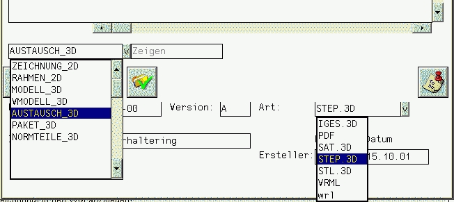

Wir bekommen zunehmend 3D-.step Modelle von Externen Firmen und wollen diese in den WM durch einen automatischen Vorgang speichern.
Bei der Speicherung von Externen 2D-Zeichnungen verwenden wir die Möglichkeit über eine .csv Datei, die gelieferten 2D-Dokumente, nach unseren Vorgaben in den WM einzubinden. Stammdaten werden nach der .csv Datei angelegt und das zugehörige 2D-Dokument abgelegt.
Nun zu meiner Frage: Gibt es einen ähnlichen Automatismus, 3D-Dokumente (evtl. sogar parallel zu der 2D-Zeichnung) in den WM abzulegen?
Wie macht Ihr das?

Hallo Evren !
Wir haben eine Gruppe angelegt, die sich "Austausch-Daten" nennt.
Und darin kann man dann alles mögliche abspeichern.
Wie so etwas eingerichtet wird, da habe ich allerdings keine Kenntnis.
