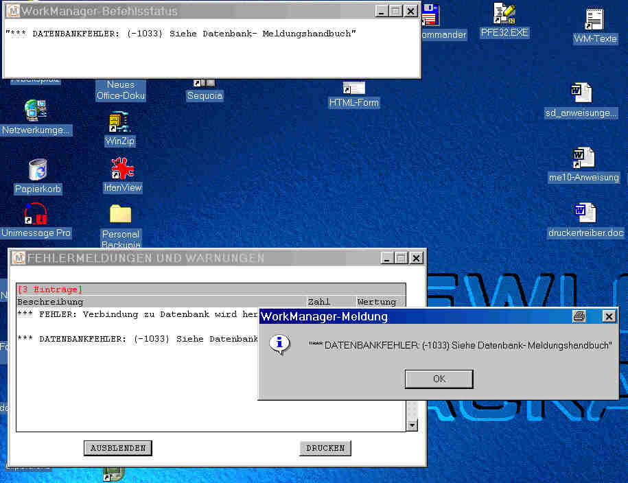

Hallo WM Spezialisten!
Meine, zu kleine, Systemplatte habe ich gegen eine größere getauscht.
Vorgang:
-Image der alten auf eine 2. Platte im Rechner.
-Neue Platte eingebaut und Image wiederhergestellt.
-Mit Partition Magic die C partition (FAT) konvertiert (FAT32) und vergrößert.
-Dann alle Programe auf dem Rechner getestet.
-Es funktioniert alles bis auf den WM.
Beim Aufruf des WM kommt folgende Fehlermeldung:
*** DATENBAMKFEHLER: (-1033) Siehe Datenbank~Meldu* 91001033
Nun habe ich aber keine Ahnung, wie ich an die Meldung komme oder wie ich den Fehler beheben kann.
Kann mir jemand helfen?
Wenn ich die alte Platte einbaue funktioniert alles wieder einwandfrei. Diese wurde auch auf FAT32 konvertiert.

Hallo Manfred,
wenn Du auf die Fehlermeldung klickst, sollte noch mehr Text zu dieser Meldeung angezeigt werden.
Was steht dann da?
Gruß Pritt

Hallo Pritt,
Es steht nicht mehr drin sh. Bild im Anhang.

das ist eigentlich ein unkritischer Fehler beim oracle start. Im Oracle errorlog sollte eine eindeutige Erklärung hängen, mal in einem separaten Fenster mit tail -f mitverfolgen (unter UX  . Normalerweise sollte nach ein paar Minuten Oracle laufen.

Hallo Gero,
danke für die Antwort. Es beruhigt mich, daß es ein unkritischer Fehler ist. Habe auch schon sämtliche Log Dateien in oracle durchsucht, aber nichts gefunden.
Mit meinen Kenntnissen bringe ich das "tail-f" nicht zum Laufen.
Die Datenbank muß aber schon laufen, da sowohl fileserver als auch WM-database (button im IE-Explorer) etwas anzeigen.
Erst wenn ich auf den WM-Client klicke, kommt der Verbindungsfehler.
Wenn ich die Datenbank stoppe (Verknüpfung auf Desktop) kommt im DOS Fenster ebenfalls diese Nachricht (sh Bild).

Vielleicht noch ein wichtiger Hinweis - Oracle ist nicht Wrokmanager!! Der WM funktioniert als Service zusätzlich zur Datenbank, wenn die nicht läuft, kann der WM nicht rennen. Der Fehler beschtätigt, das Oracle noch nicht da ist. Wie lange hast Du gewartet zwischen dem Start der WM Dienste und dem Doppelklick auf des WM Symbol. Es kann durchaus einige Zeit dauern, wenn eine DB hochführt. Mach doch einfach einmal einen tnsping auf die SID des WM (SID des WM ist der Namer der Workmanagerdatenbank - diesen Namen legt der Berater fest, der den WM installiert).
Obwohl - unter WIN solltest Du die DB auch in der Diensteliste sehen ob sie aktiviert ist.
Ich hoffe, Deine DB hat keinen Schuss abbekommen beim Spiegeln, die tablespaces reagieren u.U. kritisch auf Partitionsänderungen. Hier ist es IMHOIn my humble oppinion (Meiner Meinung nach) besser, eine DB über einen dump zu portieren NACHDEM die Platte fixfertig war

Hallo Gero,
es hat etwas gedauert, aber nun läuft sie wieder.
Mit der Diagnose tnsping hatte ich keinen Erfolg.
Da habe ich dann die umständliche Methode gewählt.
Alte Platte rein > Image schreiben > Neue Platte rein > Ordner oracle wiederherstellen. Hat nicht funktioniert, weil der Ordner komprimiert war und Drive Image anscheinend keine komprimierten Dateien wiederherstellen kann. Es waren nur die leeren Ordner vorhanden.
Also nochmal:
Alte Platte rein > Ordner Oracle auf andere Platte kopieren > Neue Platte rein > Oracleordner in alt umbenennen > Kopierten Oracleordner in das Programmverzeichnis kopieren. Natürlich jedesmal die Oracledienste beenden.
Das wars!
