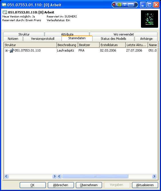

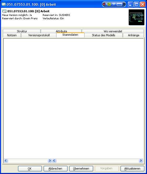

danke für eure Antworten. Anbei zwei Bilder, um das Problem zu zeigen. Bei der Zeichnung ohne Stammdaten (Stammdaten_leer) kann man gar nichts editieren oder ändern. Die Stammdaten werden bei uns für den Schriftkopf der Zeichnung benötigt. Vielleicht kann jemand helfen.

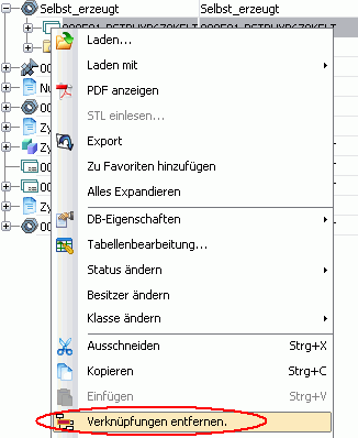

Allerdings kann man die Verbindung zwischen Zeichnung und Stammdatensatz lösen indem man im Kontextmenü auf "Verknüpfung entfernen" klickt" (Siehe Bild-1)
Allerdings ist der Stammdatensatz dann immer noch vorhanden und man kann die Verknüpfung wieder herstellen indem man die Zeichnung einfach mit der Maus wieder auf den zugehörigen Stammdatensatz zieht.

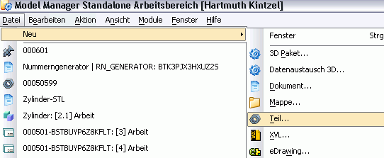

Sollte wirklich kein Stammdatensatz vorhanden sein, kannst Du über  "Datei - Neu - Teil" einen neuen anlegen (Bild-2) und die Zeichnung wie oben beschrieben damit verknüpfen.
