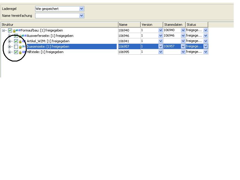

ich habe folgendes Problem:
(etwas kompliziert zu erklären aber ich probiere es)
Ich habe im Model Manager eine Baugruppe mit mehreren Unter-Bauguppen gespeichert.
Nun will ich an einer Unter-Baugruppe etwas ändern und lade nur diese im mein OSD.
Nun möchte ich noch etwas ändern an einer anderen Baugruppe, die an die vorige angrenzt.
Wenn ich nun diese Baugruppe dazulade, erscheint sie irgendwo im Raum, aber nicht an der Stelle wo sie hingehört.
Erst wenn ich die Ober-Baugruppe von den beiden Baugruppen lade, dann haben die beiden Baugruppen die richtige Zuordnung zueinander.
Aber das ist umständlich wenn ich die komplette Ober-Baugruppe (mit ca. 25 Unter-Baugruppen) laden muss, wenn ich nur 2 Unter-Baugruppen brauche.

Dann ist in der der Ober-Baugruppe eine andere Position gespeichert, als die Position, die die Baugruppe alleine hat.
Eventuell ist die Unter-Baugruppe so erzeugt worden, daß es eine Kopie von einer anderen ist, die wiederum ganz woanders lag.
Ist echt schwer, das zu erklären !
Wenn Du Einzelteile lädst ist das doch auch so: die werden erstmal dahingelegt, wo ihre Koordinaten sind und erst die Baugruppe darüber bestimmt die Position.
Teile wie Baugruppen können ja in verschiedenen Baugruppen Verwendung finden, jeweils anders positioniert.
Nur wenn Du Baugruppen neu erzeugst und speicherst und da auch positioniert läßt, dann finden die sich später an genau der Position wieder.

Also ich benutze immer das "teilweise Laden" im MM! Hier hast du immer die gesamte Struktur (somit auch immer die richtige Position) im OSD Modeling aber eben nicht die gesamte Datenmenge geladen! Falls man dann doch noch mehr braucht genügt ein Rechtsklick in der Strukturliste und man lädt die gewünschte Baugruppe nach! Positionen von Teilen oder Baugruppen werden eben immer in der übergeordneten Baugruppe gespeichert, lädt man diese einzeln so erscheinen sie dort wo sie erstellt wurden! Soweit ich weiß kann man im MM beim speichern keine Koordinaten angeben!

Dazu gibt es eigenlich keinen eigenen Menüpunkt! Wenn du auf "Laden" gehst wird ja das MM-Laden-Fenster aufgerufen und hier kannst du mit den "Häkchen" steuern welche Baugruppen oder Modelle du Laden oder nicht laden willst! Die Struktur wird hier immer komplett geladen! In der Strukturliste im Modeling werden die nicht geladenen Teile am Symbol mit einer Art Hohlraum dargestellt!

Wie auf deinem Screenshot zu sehen musst du noch auf laden gehen und dann müßte eigentlich das selbe Fenster kommen das ich jetzt als Screenshot angefügt habe oder?

Wie Tom schon erklaert hat: Ob nur Struktur oder alles geladen wird, kann man von dem Fenster aus steuern, das erscheint, NACHDEM man den Ladevorgang bereits ausgeloest hat.

Hallo Tom,
jetzt habe ich es kapiert.
