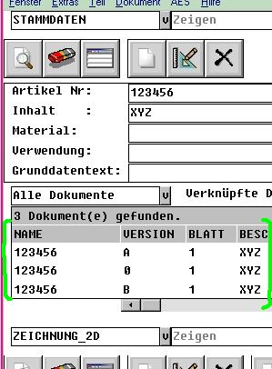

Ich hab aber noch eine andere Sache, die ich gerne sortieren möchte:
In der Tabelle "alle Dokumente zum Teil" (Bild) würde ich gerne die letzte Version der Zeichnung immer oben haben. Ich weiss, ich brauch nur auf die Spaltenüberschrift drücken. Ich möchte die Sortierung aber fest einstellen. Bei 'Awm_folder_ltab' klappt es wunderbar.
Was mir fehlt ist jedoch der Name der Tabelle, z.B. 'awm_partlist_ltab' oder 'awm_doclist_ltab' ist es nicht. Oder hat die keinen Namen?
Matthias

RaRo
Systembetreuer
Sehen Sie sich das Profil von RaRo an!   Senden Sie eine Private Message an RaRo  Schreiben Sie einen Gästebucheintrag für RaRo
Beiträge: 86
Registriert: 16.09.2002
Win2K WinXP
auf HP XW4100 mit Quadro4 980XGL
u. FX1100
WM z.Zt. 11.65
OSDD 13.20
0SDM 13.20
erstellt am: 02. Mrz. 2005 08:05    Editieren oder löschen Sie diesen Beitrag!  <-- editieren / zitieren -->   Antwort mit Zitat in Fett Antwort mit kursivem Zitat    Unities abgeben: 1 Unity (wenig hilfreich, aber dennoch)2 Unities3 Unities4 Unities5 Unities6 Unities7 Unities8 Unities9 Unities10 Unities Nur für highway45 10 Unities + Antwort hilfreich
Hallo Matthias,
die Ltab müßte eigentlich 'STAMMDATEN.doc_list' heißen.
Der Befehl GET_LAST_PICK_LTAB funktioniert nur, wenn
vorher in der Liste eine Datensatz angeklickt wurde.
Danach kann mit DISPLAY (GET_LAST_PICK_LTAB) der
Ltab-Name abgerufen werden.
Die zu sortierende Spalte läßt sich übrigens nicht durch
abzählen der Spalten in der Editoranzeige ermitteln,
sondern nur über eine Anzeige der Ltab am Bildschirm.
Befehl: save_ltab 'STAMMDATEN.doc_list' screen
Am Ende der Tabelle sind enthaltenen Spalten mit
ihren Namen und Spaltennr. enthalten, diese muss dann
für den Sort-Befehl verwendet werden (Wt_ STRING 70 "VERSION").
z.B sort_ltab 'STAMMDATEN.doc_list' reverse_sort 70 confirm
Hat bei mir so auf die Schnelle funktioniert.
Grüsse aus Leonberg
Ralf

erstellt am: 02. Mrz. 2005 08:29    Editieren oder löschen Sie diesen Beitrag!  <-- editieren / zitieren -->   Antwort mit Zitat in Fett Antwort mit kursivem Zitat    Unities abgeben: 1 Unity (wenig hilfreich, aber dennoch)2 Unities3 Unities4 Unities5 Unities6 Unities7 Unities8 Unities9 Unities10 Unities
Hallo Ralf,
VIELEN DANK !
So geht es.
Weil ich keine Programmierahnung hab, fehlen mir die Befehle.
DISPLAY (GET_LAST_PICK_LTAB) hat mir auch 'STAMMDATEN.doc_list' gebracht (endlich!)
Die Spalte 6 hatte ich durch ausprobieren rausgefunden.
Aber SAVE_LTAB 'STAMMDATEN.doc_list' SCREEN behauptet Wt_STRING 65 "VERSION. Dann nehm ich eben die, geht auch.
Matthias  ...happy...
