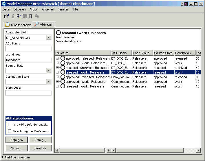

Wir sind soeben dabei den Drawing Manager einzuführen. Nun haben sich ein paar kleinere Probleme gezeigt.
Eines davon ist, dass im Freigabeprozess, Zeichnungen die von geprüft nach freigegeben geändert wurden, von den Freigebern auch wieder nach in Arbeit ändern lassen. Nun sollte das aber nicht sein. Eine freigegeben Zeichnung darf doch nicht im Status wieder zurückgesetzt werden?! (Ausser ev. vom Admin)
Weiss jemand, ob und wo man das einstellen kann?

Hallo Tobi,
wenn du mal in die Datenbank reinschaust, dann siehst du, dass es da eine Tabelle name DT_STATEFLOW gibt (kann auch anders heißen, falls du ein deutsches DB-Schema hast.)
Dort sind alle möglichen Statusübergänge beschrieben, und zwar für jede ACL und UserGruppe definiert.
Bei mir steht da z.B. ein Eintrag mit für DT_DOC_ELEM_ACL, Releasers,
released -> work. Diesen Eintrag kannst du löschen (oder noch besser die Gruppe auf sysadmin ändern.)

Original erstellt von Tobi79:
was genau heisst "wenn Du in die Datenbank schaust"
Also das geht so: Man nehme einen Schraubenzieher, öffne das Gehäuse seines Computers, baue die Festplatte heraus, öffne mit einem Schweißbrenner das Gehäuse der Magnetplatte, suche mit einer Lupe die Daten der Datenbank... :-)
Vielleicht ein bisschen ernsthafter:
Natürlich kannst du direkt ganzen unten in eure Oracle-Datenbank reinschauen und per SQL diese Daten sehen und ändern. Aber das sollte man wirklich nur dann tun, wenn man genau weiß, was dabei alles zu beachten ist.
Viel richtiger dagegen wäre folgendes:
Im Suchfenster vom DrawingManager kann man ganz oben die Klasse auswählen, in der er suchen soll. Dort wählst du DT_STATEFLOW und gibst dann unter "User Groups" "Releasers" ein. (siehe Screenshot)
Dort sollte man dann eigentlich auch in der Lage sein, den Eintrag zu löschen oder die Attribute zu ändern.
Gruß Thomas

AHA ich dacht eben, dass dies ev. im Workmanager oder in einer Datei bearbeitet würde. CoCreate hat mir gesagt, dass administrative Arbeiten mit dem alten Interface (WM) gemacht werden müssten
Original erstellt von fleischt:
Leider kann ich diese Attribute nicht änern (Auch als Admin nicht...)
Werde mich da wohl an CoCreate wenden müssen...
Tobi

Ja, das ist mir gestern dann auch noch aufgefallen, dass ich die Attribute da doch nicht ändern kann. Wenn du Rückmeldung von CoCreate bekommst, kannst du das bitte hier posten. Danke.

Wer sucht, der findet: hab doch noch ne Lösung gefunden, wie man das im Model/Drawing-Manager machen kann:
Du musst eine Java-Extension der Business-Objekt-Klasse von DT_STATEFLOW machen und dort die Methode isEditable folgendermaßen überschreiben:
public boolean isEditable() {
return true;
... und schon kann man da die Attribute auch ändern.
Gruß Thomas
