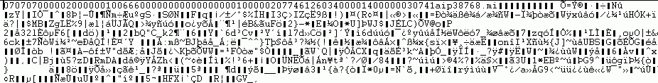

nicht immer sind im WM die Dateien komprimiert abgelegt. Abhängig vom Parameter Awm_t_val_checkin_compressed (TRUE/FALSE)
werden Dateien entweder komprimiert oder unkomprimiert abgelegt.
Bei einer länger bestehenden WM-Installation kann es also durchaus
sein, dass dies auch wechselt und sowohl komprimierte als auch unkomprimierte Files im WM stecken.
Versuche solch eine Datei mal in einen Editor zu laden. Ist sie lesbar und sieht in etwa so aus:
0707070000020000001006660000000000000000010000020712111760400000300000136356A0 #~2
2
TC41:1
TC5:118
.sfeld_rahmen_A0
7
TC61:119
TC62:376
514
0
0707070000000000000000000000000000000000000000000000000000000001300000000000TRAILER!!!
Dann ist es ein cpio-Archiv.
Behandlung dann nur noch wie im vorigen Beitrag beschrieben.
Vielleicht wars das ??

WorkManager verwendet compress und cpio zum Packen
von Daten, die auf dem File Server abgelegt werden.
Fuer jeden "File Type" kann festgelegt werden,
welche Kombination von cpio und compress beim
Speichern zum File Server verwendet werden.
Auf UNIX kann eine Datei aus dem Backup einfach untersucht
und ausgepackt werden:
file ABCDEF  (ABCDEF ist ein File aus der File area)
Wenn der File compressed ist, mit uncompress entpacken:
uncompress < ABCDEF > foobar
und nochmal fragen, was wir jetzt haben:
file foobar
Wenn es cpio ist, auspacken mit:
cpio -icv < foobar
Nachfolgend ein echtes Beispiel:
d10ws015 /osmddm/db/fserv/9102/area1/AKQDNC/4/I>> file LTFCXG
LTFCXG:        compressed data, block compressed, 16 bits
d10ws015 /osmddm/db/fserv/9102/area1/AKQDNC/4/I>> uncompress < LTFCXG > /tmp/foobar
d10ws015 /osmddm/db/fserv/9102/area1/AKQDNC/4/I>> file  /tmp/foobar
/tmp/foobar:    ASCII cpio archive
d10ws015 /osmddm/db/fserv/9102/area1/AKQDNC/4/I>> cpio -itvc <  /tmp/foobar
100444 bin    256580  Mar 20 14:00:13 1996  cnc_dsc2.sd
502 blocks
Mit uncompress/cpio kann man den File (aus dem Backup)
in den Zustand versetzen, wie er von der Applikation
(Modeling,Drafting) abgespeichert wurde.
Nach dem Entpacken kann der File auf jeden Fall in
die Applikation geladen werden, und es sind keine
Hacks (unzip, loeschen von Zeilen etc.) erforderlich.
