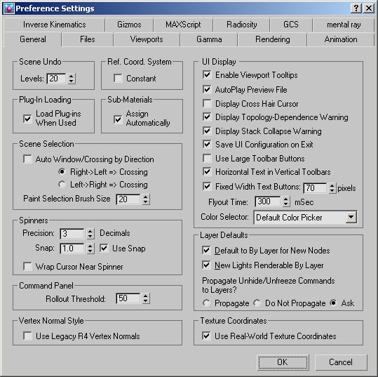

hallo nochmal,
gibt es eine möglichkeit, die schrittweite für das ändern der koordinaten bzw. des extruder-tools zu ändern.
es steht standartmäßig auf 0,63 und mir wäre 0,5 wesentlcih lieber
gruss
andreas

es geht nicht um einen konkreten befehl:
wenn ich mittels move or rotate eine element verschieben / drehen möchte kann ich ja entweder den wert eingeben, oder mit den beiden pfeielen neben den koordnitaten um einen bestimmten wert rauf und runter springen.
dieser vorgabewert steht bei mir leider auf 4,227
ich würde ihn gerne auf 0,5 einstellen (generiere gerade ein schichrtmodell mit halbmeter schichten)
habe bis jetzt aber keine dementsprechende einstellung gefunden
gruss
andreas

erstellt am: 30. Aug. 2007 21:47    Editieren oder löschen Sie diesen Beitrag!  <-- editieren / zitieren -->   Antwort mit Zitat in Fett Antwort mit kursivem Zitat    Unities abgeben: 1 Unity (wenig hilfreich, aber dennoch)2 Unities3 Unities4 Unities5 Unities6 Unities7 Unities8 Unities9 Unities10 Unities Nur für wwplus 10 Unities + Antwort hilfreich
Ich habe jetzt aber was gefunden...
Customize > Preferences > Tab General > Spinners > Haken setzen bei Snap
Grüsse
Thomas

vielen dank,
ihr seit halt doch die besten
gruss andreas
