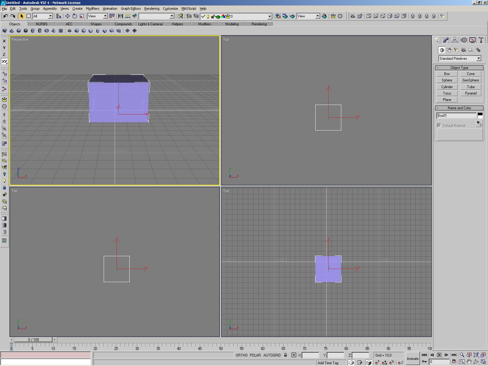

Hallo, habe eine Frage zur Drehung.
Ich möchte z.B. aus einer Zeichungn nur
Bestimmte Elemente um eine Bestimmte Achse
drehen.
Zur Verdeutlichung. 5 Elemente, jedes Element hat
eine eigene Drehachse. Ich Wähle, dass Sie sich um
den Mittelpunkt der Achse eines bestimmten Ojektes drehen
sollen. Nun sollen sich alle um die Y - Achse dessen
drehen.
Wie kann ich Achsen sperren?

Mit was drehst du denn?
Mit der Maus? Mit der Eingabemaske (rechte Maustaste am Drehpfeil - dann erscheint diese)?
Grüsse
Thomas

ich habe Objekt Wählen aktiv und RM kommt nur Standardkontext.
Bei "Drehen" - auch. Eingabemaske ist gut, mit der Maus kann irgendwann
auch helfen. Wenn ich aber mit der Maus drhe, dreht sich alles,
also ich habe alle Freiheiten. Das war nie gut. In der Politik nicht
auch nicht in CAD. Eine Maske hab ich nicht gefunden.....

Hier ist das 7. Icon ein Pfeil mit Drehung (nach rechts) - auf dem die rechte Maustaste; dann erscheint ein 3-zeiliges Menü (2 Spalten - wenn du dann auf den Button mit den 4 Pfeilen clickst - mit links - kannst du dort Positionierungen eingeben - relativ und absolut). Sieht so aus:
Hier kannst du die einzelnen Achsen eingeben...
Wenn du mit der Maus auf der Kugel bist, kannst du die Achsen "sperren" (eigentlich wählst du eine aktive aus), in dem du mit der Maus direkt auf den Kreis fährst bis er gelb aufleuchtet - dann ist nur diese Achse aktiv...
Grüsse
Thomas

Wen du die Tast 'H' drueckst, kannst du aswaehlen welche Objekte du drehen moechtest.
Gruss Thomas
