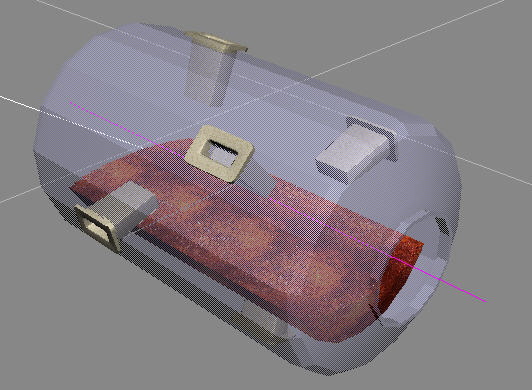

Eine Frage zum Datentransfer zwischen ADT und VIZ
Diese Tonne ist im ADT erstellt und eindeutig rund.
Bild aus ACA. Im ViZ ist sie mit einer völlig anderen
Geometrie ????? Warum?

erstellt am: 28. Jun. 2007 09:08    Editieren oder löschen Sie diesen Beitrag!  <-- editieren / zitieren -->   Antwort mit Zitat in Fett Antwort mit kursivem Zitat    Unities abgeben: 1 Unity (wenig hilfreich, aber dennoch)2 Unities3 Unities4 Unities5 Unities6 Unities7 Unities8 Unities9 Unities10 Unities
Richtig,
ich dachte man kann nur linken, darum bin ich nicht drauf
eingegangen. Inzwischen weiss ich, dass man irgendwie
auch VIZ direkt mit dwg füttern kann.
Also. So wie es auf dem ACA Bild ist wurde es verlikt.
Sprich im ACA ist die Datei zur gleichen Zeit so
sichtbar, wie sie ebenfalls gleichzeitig auf dem
ViZ Bild sichtbar ist.
Die Auflösung des Kreises ist sehr reduziert.
Auch nach mehrstündiger hochauflösender Visualisierung.

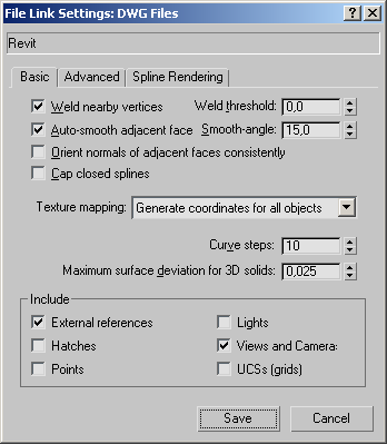

Wie sind denn deine Einstellungen beim Linken?
Spiel dich mal mit diesen...
Smooth Angle: ein kleinerer Wert ergibt präzisere Ergebnisse...
Maximum Deviation for 3D solids: kleinerer Wert ergibt bei Solids präzisere Ergebnisse...
usw....

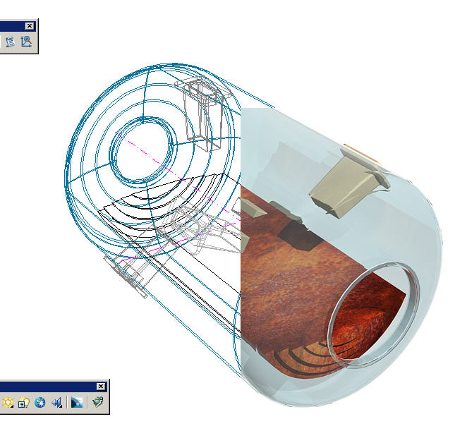

erstellt am: 28. Jun. 2007 10:23    Editieren oder löschen Sie diesen Beitrag!  <-- editieren / zitieren -->   Antwort mit Zitat in Fett Antwort mit kursivem Zitat    Unities abgeben: 1 Unity (wenig hilfreich, aber dennoch)2 Unities3 Unities4 Unities5 Unities6 Unities7 Unities8 Unities9 Unities10 Unities
Trommel_3d.dwg.txt
nun, es sind ehemalige Massenelemente und Rotationskörper.
Die sind nun zu 3d-Volumenkörpern konvertiert.
Nichts besonderes also. Wenn ich die Kreisauflösung
im ACA auf 1 setzte ( auflös ) dann schauts im
Drahtgitter ungefähr so aus wie im ViZ.
Ich hänge die Datei einfach an.

Original erstellt von tunnelbauer:
Würdest du meine Antworten lesen (und verstehen und in die Tat umsetzen) wäre dein "Problem" schon lange gelöst... (achja - stell mal um auf Metric falls du mit Imperial im VIZ fährst... [Customize > Units Setup]). Dann bei deviation auf 0,001m.

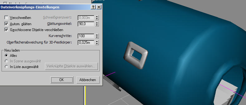

erstellt am: 28. Jun. 2007 12:40    Editieren oder löschen Sie diesen Beitrag!  <-- editieren / zitieren -->   Antwort mit Zitat in Fett Antwort mit kursivem Zitat    Unities abgeben: 1 Unity (wenig hilfreich, aber dennoch)2 Unities3 Unities4 Unities5 Unities6 Unities7 Unities8 Unities9 Unities10 Unities
hast mit allem Recht gehabt. Imperial und
vor allem 0,001m. Sieht sehr gut aus
