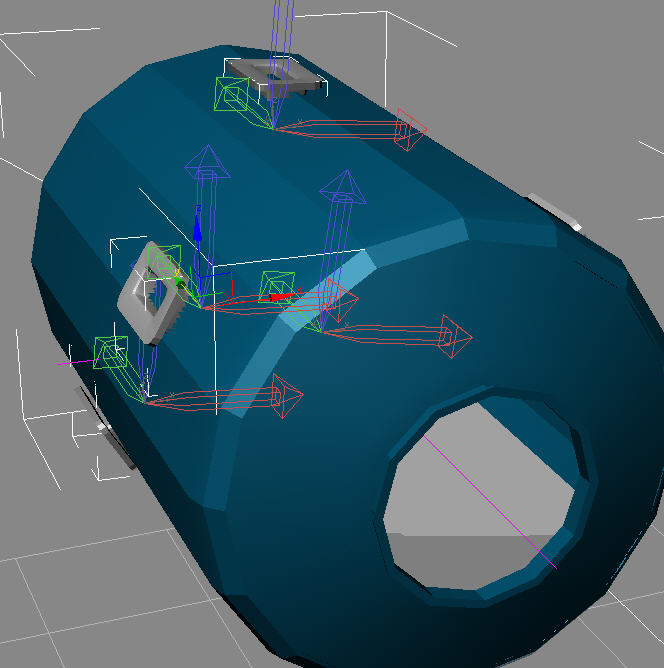

ich habe ein Problem mit der Rotationsachse und
nach Suchen, fand ich nichts.
Wie kann ich eine Rotationsachse Wählen.
Wenn ich alle Elemente Anwähle, drehen sich
alle um die eigene Achse. Muss ich die in
einen Block verwandeln oder so.
Bin recht neu im VIZ 2007 und arbeite sonst nur
mit ADT. Darum sind mir Bewegungen und
Animationen fast völlig fremd.
Gibts da Hilfe?
Danke im Vorraus
Luke

alle Objekte um eine Bahn...Ich lese und forsche,
ist nicht sofort ersichtlich.
Ein Zylinder hat ein paar Objekte, und wenn ich
alles markiere und drehe, dreht sich jeder
um seins.
Bild anbei.
Luke

Sehe ich das richtig:
Der Zylinder soll sich mit den Objekten drauf um seine Längsachse drehen?
Das hat überhaupt nix mehr mit dem Rotieren zu tun, dass du verwendest.
Dazu musst du unter Hierachy den Pivot verändern (auf Zentrum positionieren) und dann mittels Motion-Parameter in deiner Time-Line den Startwert definieren (mittels Key-Frame) und den Endwert (auch wieder mittels Key-Frame)
Alles klar?

Hi
und danke an alle soweit. Für die Geduld mit
nem blutigem Anfänger in VIZ.
Als Antwort auf meine Problematik habe ich,
als ADT´ler ans Ausrichten der Bewegungsbahnen
gedacht  uuuuund. Tara.
Ohne Pivot und zeuch hab ich in nu alle
Bewegungsbahnen mit insgesamt 3 Klicks
ausgerichtet, so dass sie sich um ein! Zentrum
drehen.
